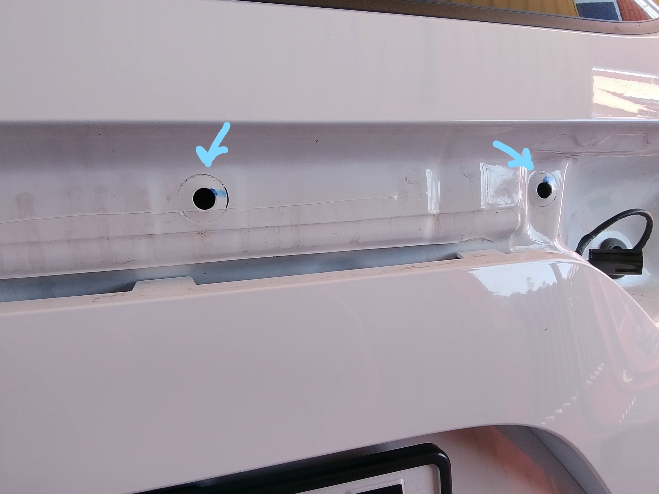

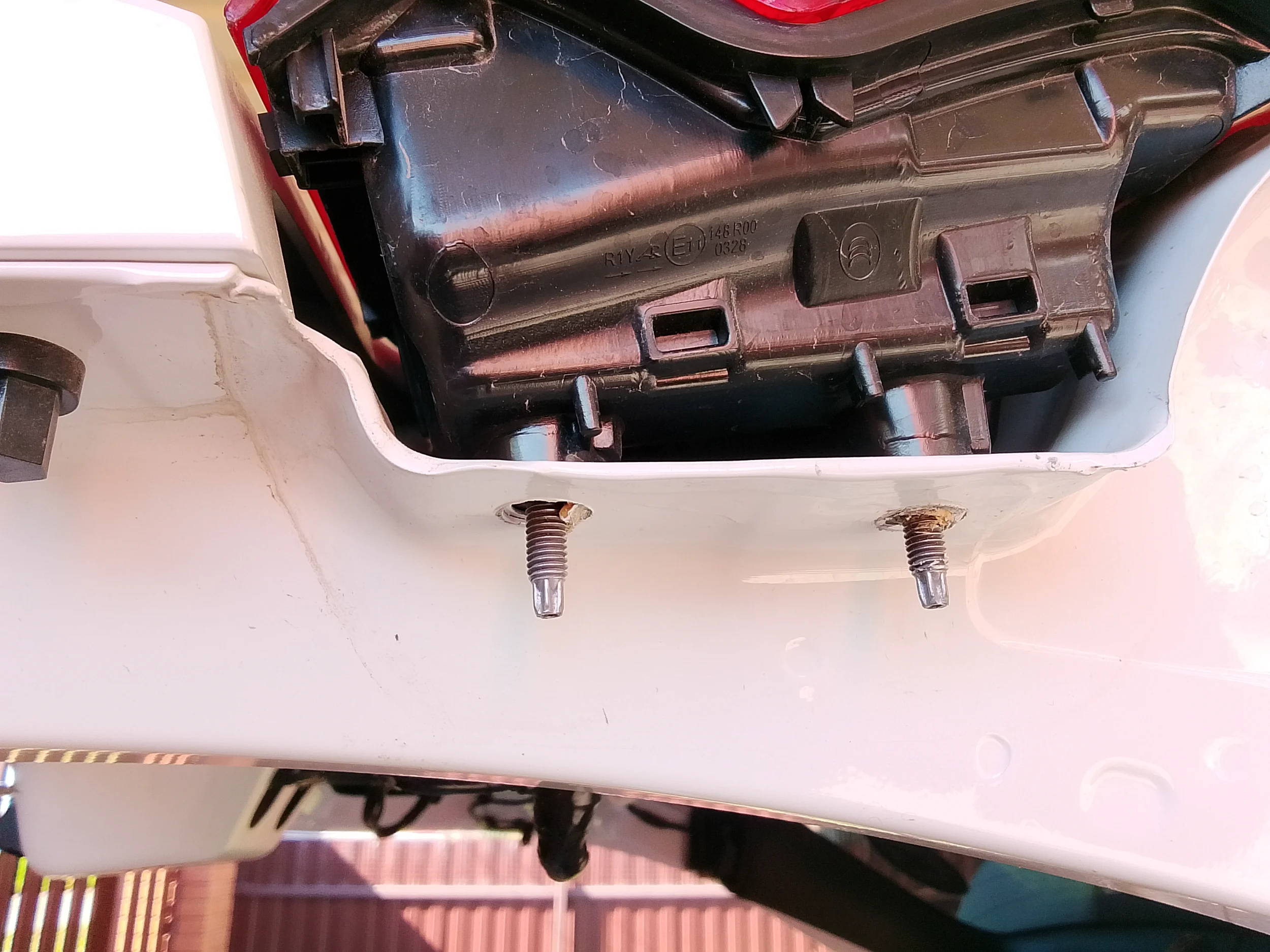

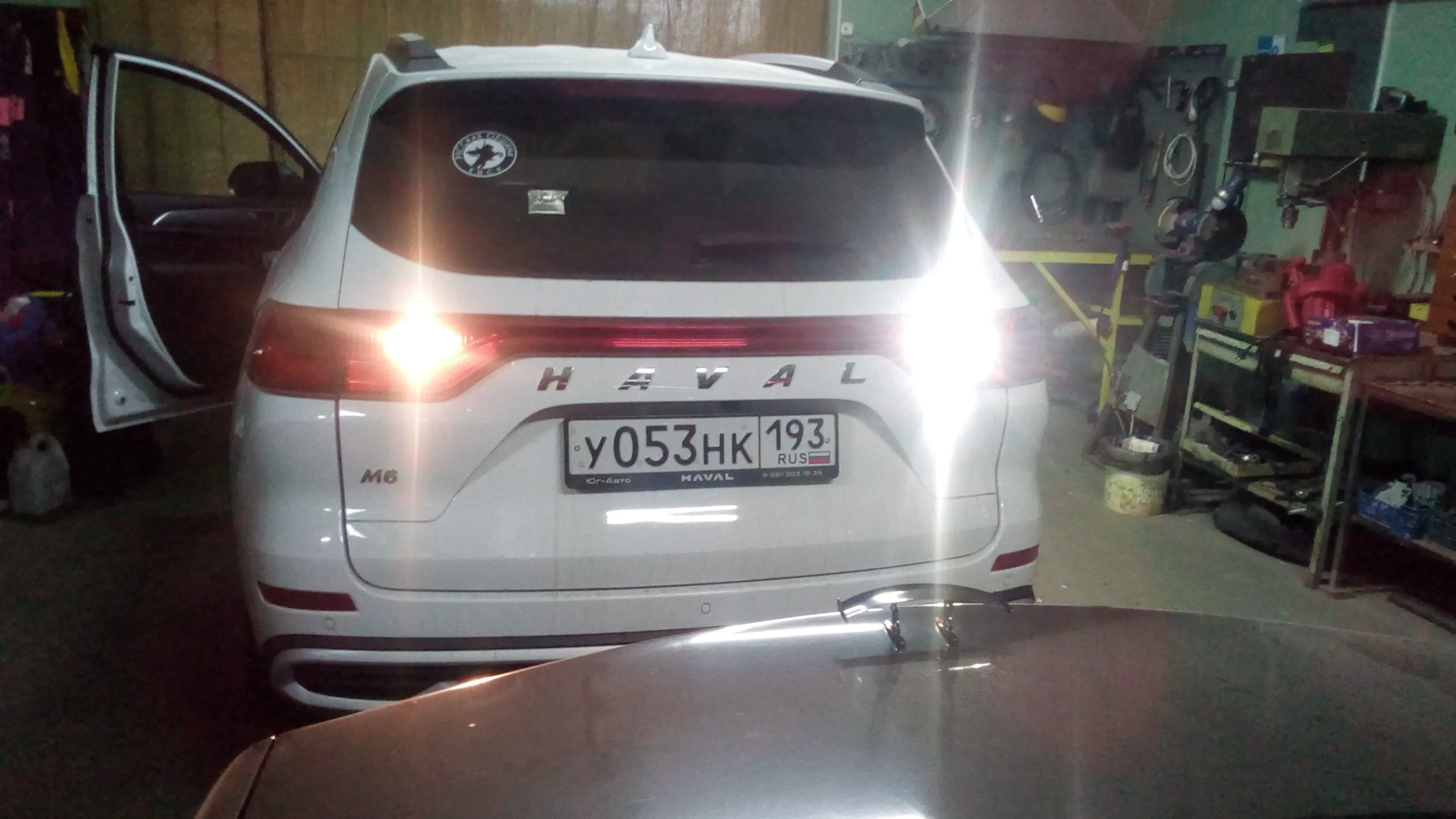

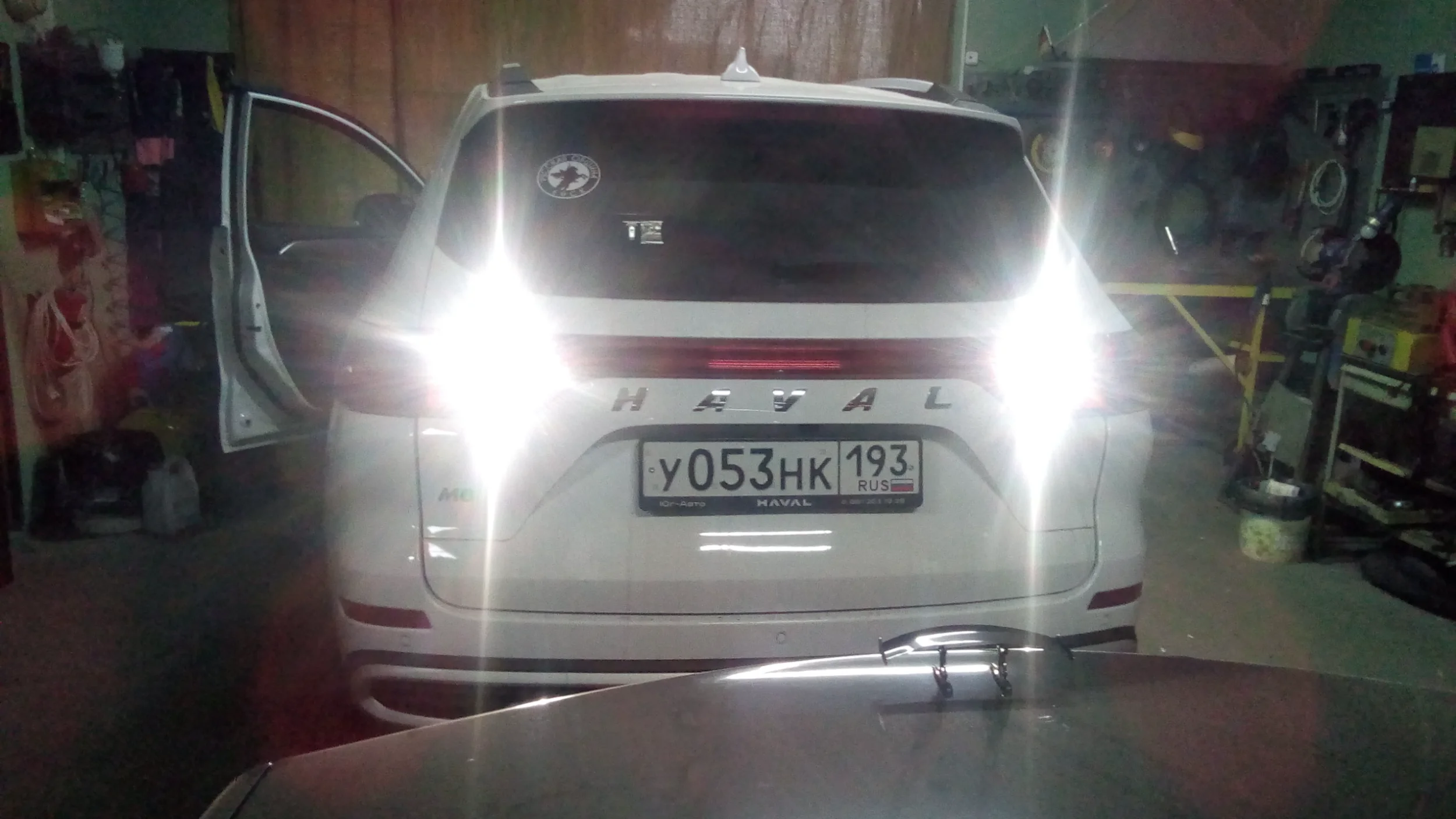

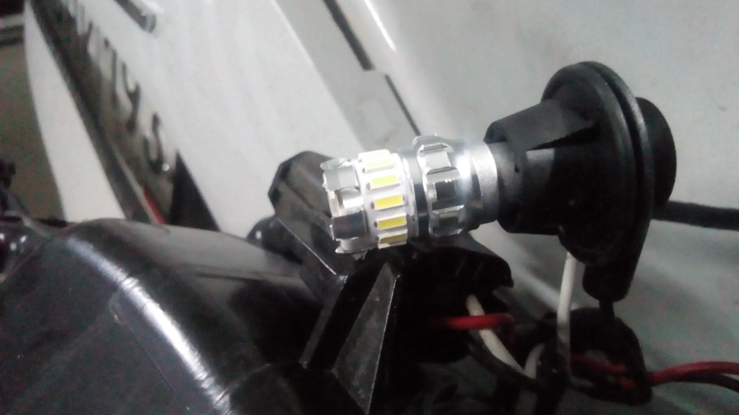

Всем доброго вечера. Вот наконец-то поменял лампы заднего хода. А то совсем темно было. Ну и не простая это задача. Надо снимать карту двери, а клипсы тугие. Сейчас времени не было, а потом напротив четырёх гаек, которыми фонарь крепится внутри двери, просверлю отверстия под торцевик на 10 и поставлю заглушки. Тогда быстро можно будет фонарь снимать.

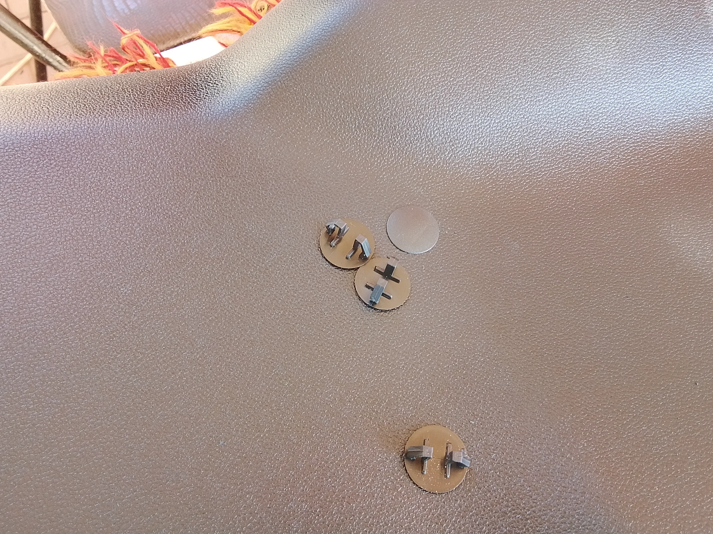

Ну вот и дошло дело до заглушек.

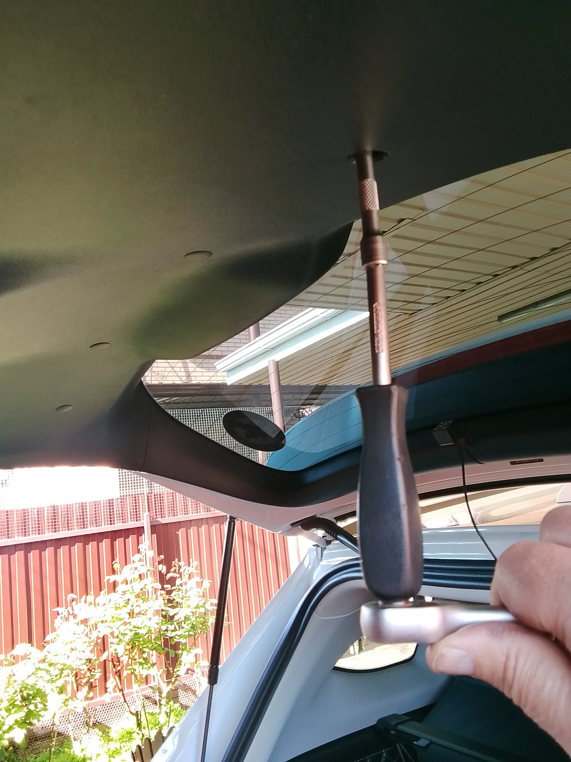

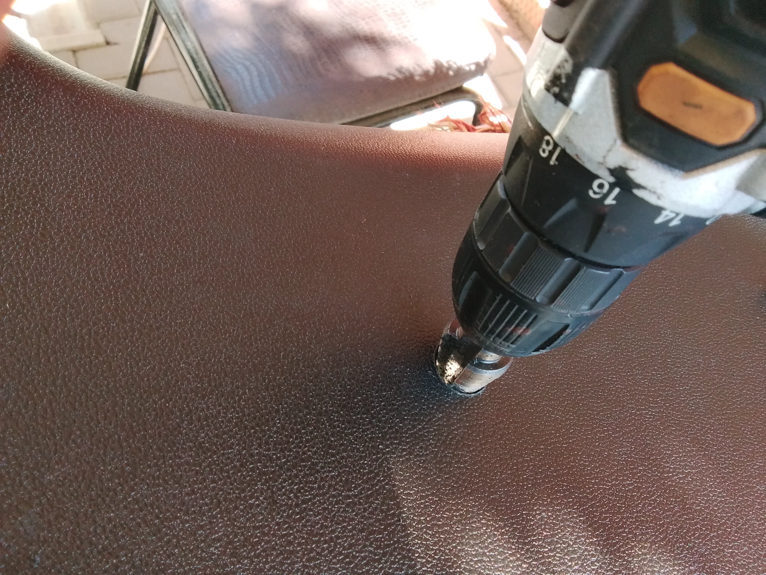

Снял карту задней двери и фонарь. Карту поставил на место не прихлопывая и шилом через отверстия шпилек фонаря отметил где сверлить.
Затем просверлил отверстия под заглушки в намеченных местах.
Я взял заглушки на 18мм. На фото одна закрывает отверстие.
Установил всё на места и теперь спокойно можно откручивать фонарь не снимая дверной карты.
Ну и по два с каждой стороны сняв заглушки. Всего 8 гаек и фонарь в руках. И клипсы целые.
