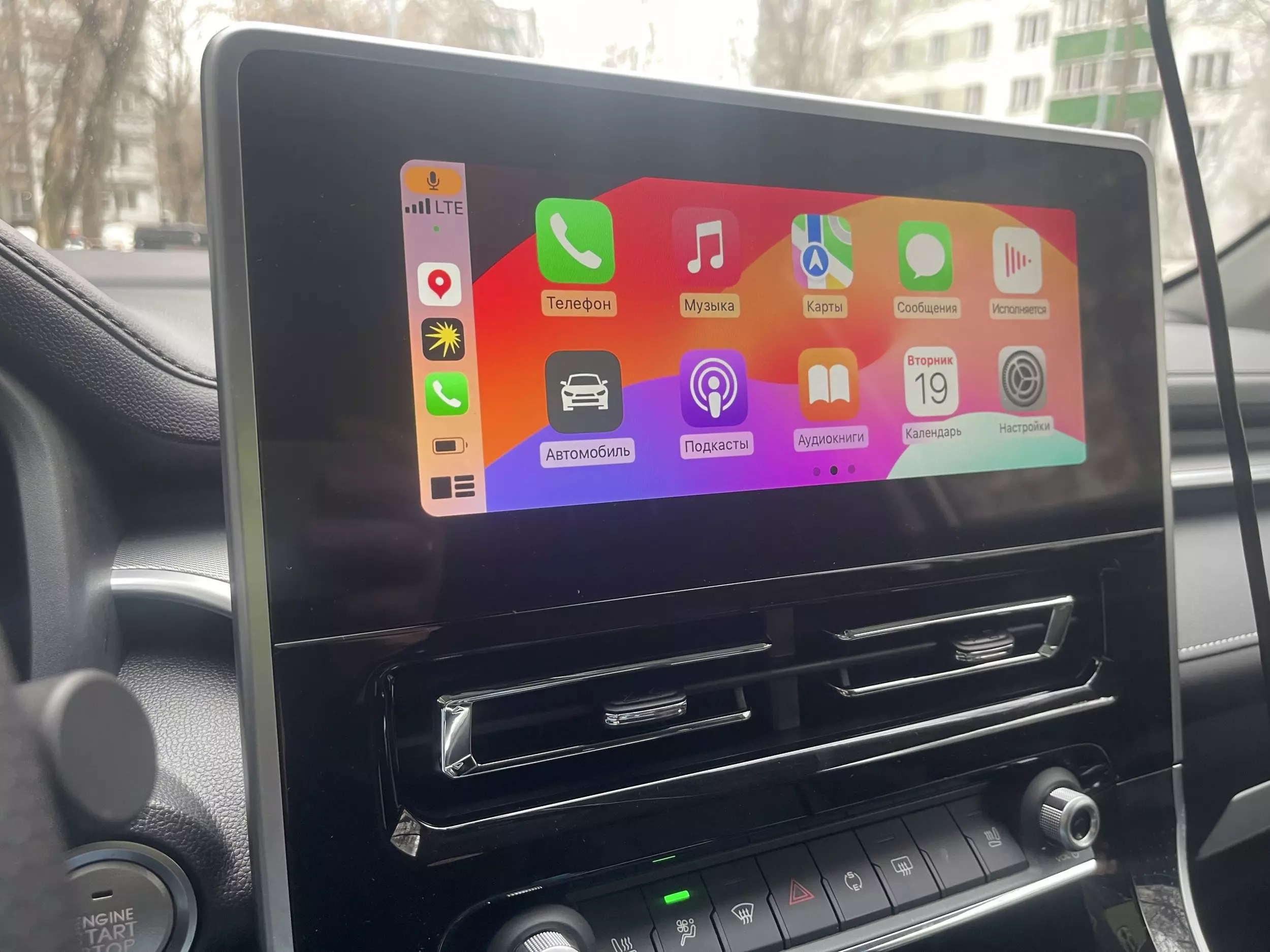

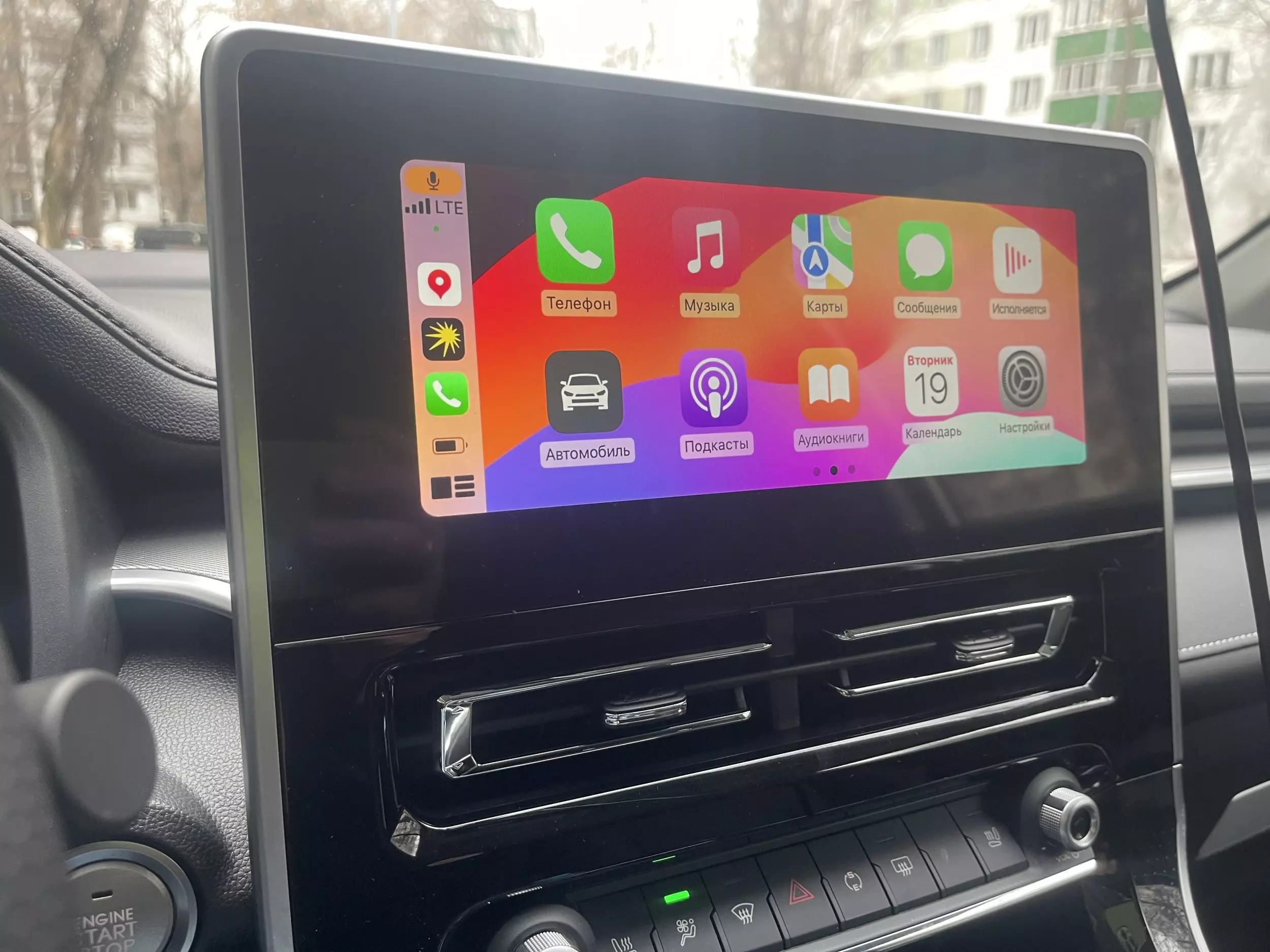

спасибо от души, Сергею (serzh80). Установил CarPlay, с айфоном совмещен,все работает! Рекомендую)))
спасибо от души,Сергею ( serzh80). Установил CarPlay, с айфоном совмещен,все работает! Рекомендую)))Посмотреть вложение 720
Спасибо, Александр! Не без ньюансов установка конечно. Особенно про включение CarPlay только при обязательно включенном на магнитоле воспроизведении с флешки даже меня удивило.))

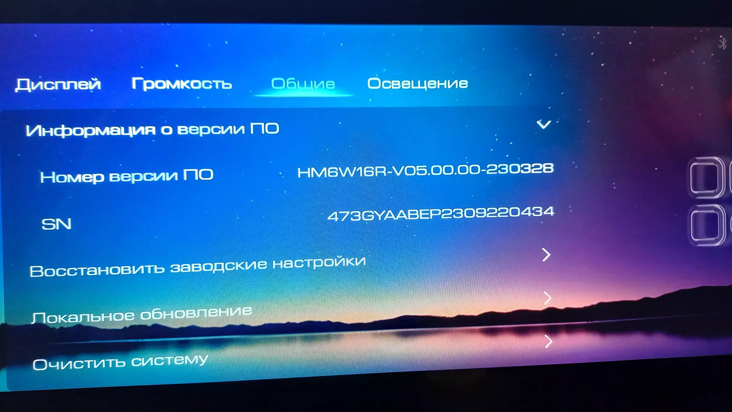

Скиньте, пожалуйста, фото экрана ГУ с версией последней прошивки. У меня как на фото во вложении, часы отстают, ДХО выключаются при включении поворотов.
    483,7 KB · Просмотры: 55
Добрый день!
Добрый день! Зачем, у Вас пятая версия прошивки от марта 23 года, седьмая, поправления, от 10 месяца 23 года. Поезжайте к дилеру и прошейтесь до седьмой.
Понял, спасибо!
Просто хотелось бы дилеру показать какая должна быть корректная версия прошивки, что бы не начали меня парить...
Понял, спасибо!
вбиваете на сайте свой вин и видны сервисные компании на ваш авто. Не парят они. При записи сразу спрашивайте про сервисные компании и если даже скажут что нет, то отправляйте их на ...сайт))) проверять.. На офф сайте все есть.
