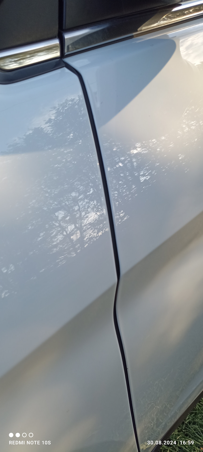

Какой размер/диаметр/профиль уплотнителя порекомендуете?
По задней двери, чтобы не пачкалось. Какой лучше?
Вот такие можно поставить. Кругляк на зад. Я заказывал комплект резинок напрямую с китая.. через таобао.
но тут надо понимать что снизу у нас дыра.. вдоль порога и все равно будет залетать пыль. Но вот грязь- да с улицы не прилетает.
