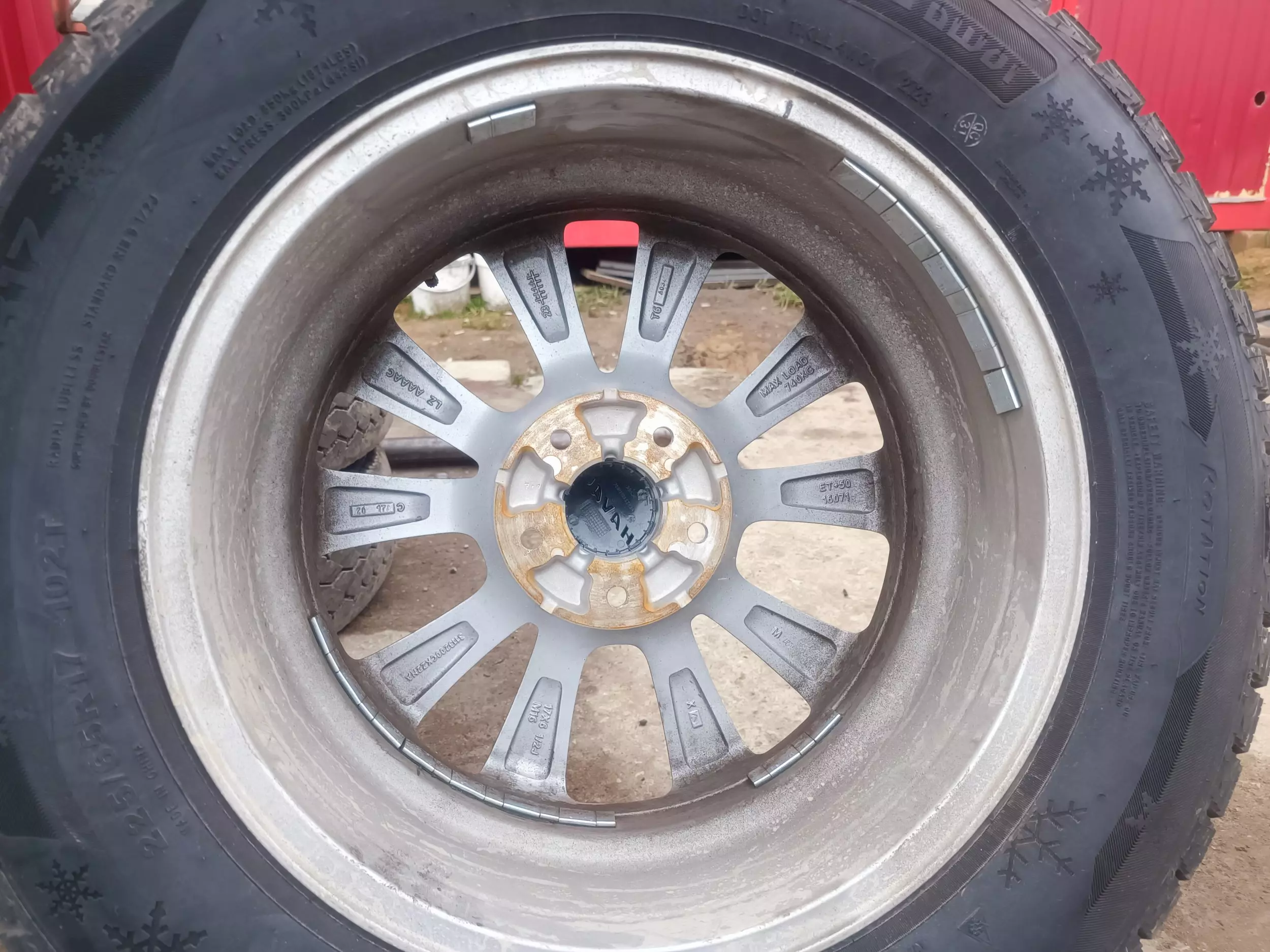

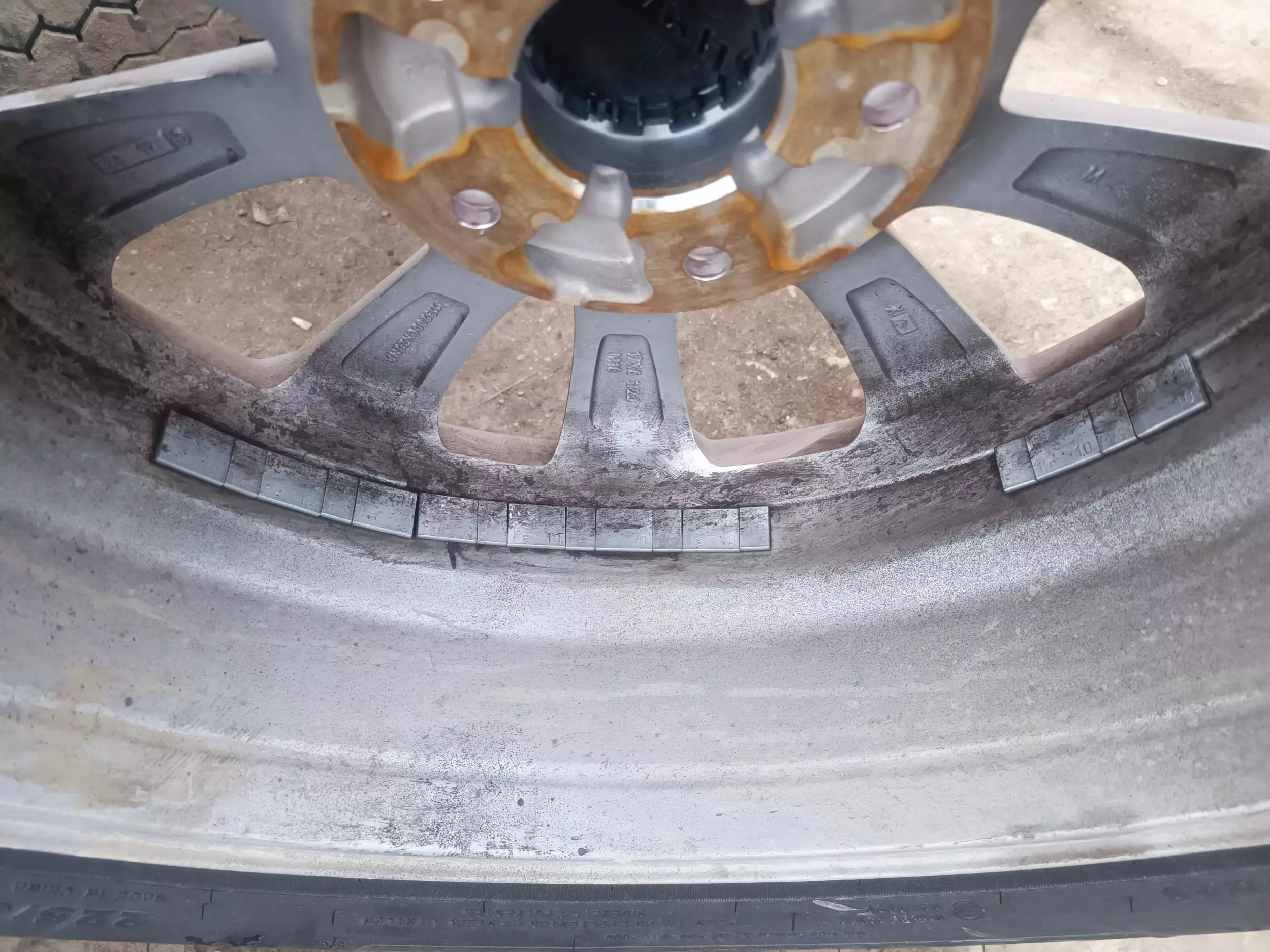

Для галочки, грузы никогда не ставятся с разрывом в 10 см. они или на одной стороне или на противоположной. Или на внешнем или на внутреннем радиусе.
Наверно надо подарить в шиномонтаж обезжириватель, грузы отрывались рукой. Новая балансировка в три раза меньше грузов как по массе так и по количеству. Так на всех колёсах...
От 100 км/ч било руль..

Я просто перебалансировал на проверенном шиномонтаже. Областном в вагончике))). Нормальный откалиброванный станок. Там где все предыдущие авто делал и после их работы никогда не было проблем.

1.при установке зимней резины у меня шип- её раздувают чутка. Дают 3.5-4 атмосферы.потом устанавливают норм давление и на авто.
2.прокатка в среднем км 500.ну и повторный баланс если есть проблемы.
Но тут с грузами у меня перебор и их не верная установка.А у тебя какая резина, производитель?

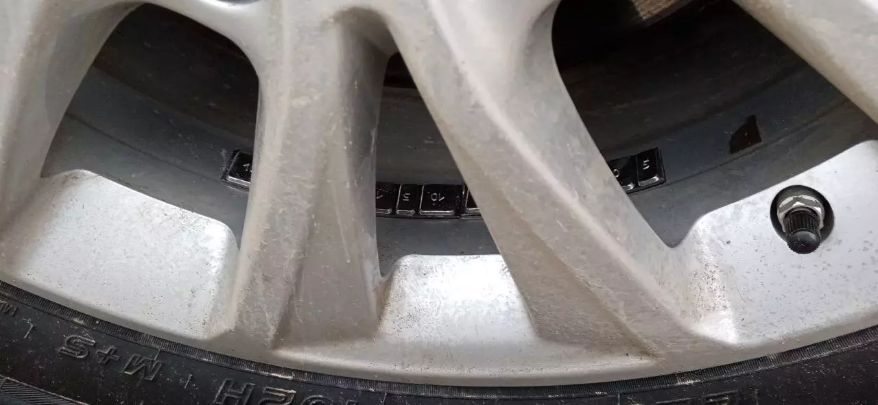

Вот и мне думается, что резина кривоватая. Но у меня уже после 80 км начинает слегка дрожать. А к 100 уже руль вибрирует. Неужели нельзя чуть лучше резину ставить? Я записался к официалам, пусть балансируют. Даже судя по грузам - на левом переднем колесе полоска грузиков длиной около 10 см. На правом поменьше. Пока к другим шиномонтажникам не поеду, подергаю дилера

Да, у меня тоже гирлянда внушительная
