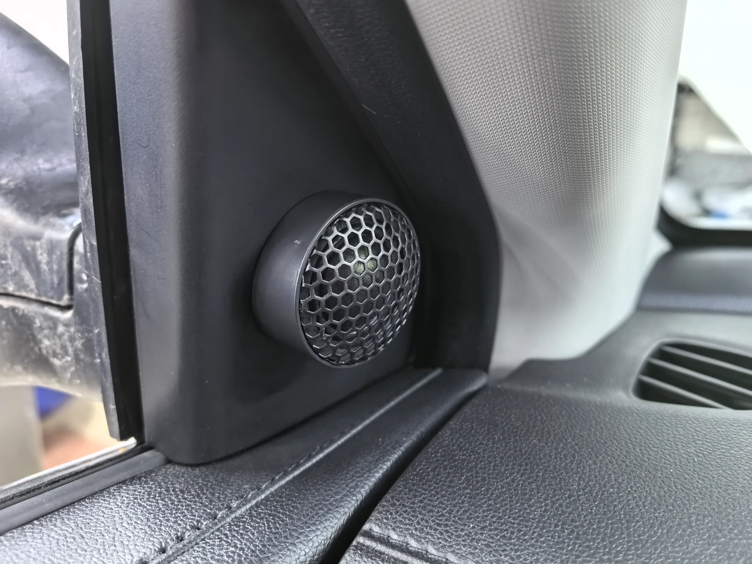

Тоже как вариант. Осталось найти кто это сделает. Я в этом ни бум-бум. Шумку дверей и динамики я поменял. Поставил мит-басс на фронт, высокочастотники (на фото). Звуком вполне доволен. А в тыл трёхполосники. Вот их я и не слышу. По мощности фронт и тыл почти одинаковые. Перевожу курсор на фронт, а затем нажимаю центр и нечего в ушах не меняется. Я конечно не музыкант, но слышу не плохо.

Если Вы имеете в виду уголки под пищалки, то я их сам делал. И обклеены они термокожей.

Да. Я ранее выставлял фото высокочастотников. Вообще, конечно, разница большая. Особенно если громкость побольше. По первой даже хотел меньшей ёмкости конденсатор поставить чтобы высокие частоты подрезать. Но так как я часто слушаю старый рок то с такой настройкой самое то. Точно уже не помню но кажется на 4.7 мкф.

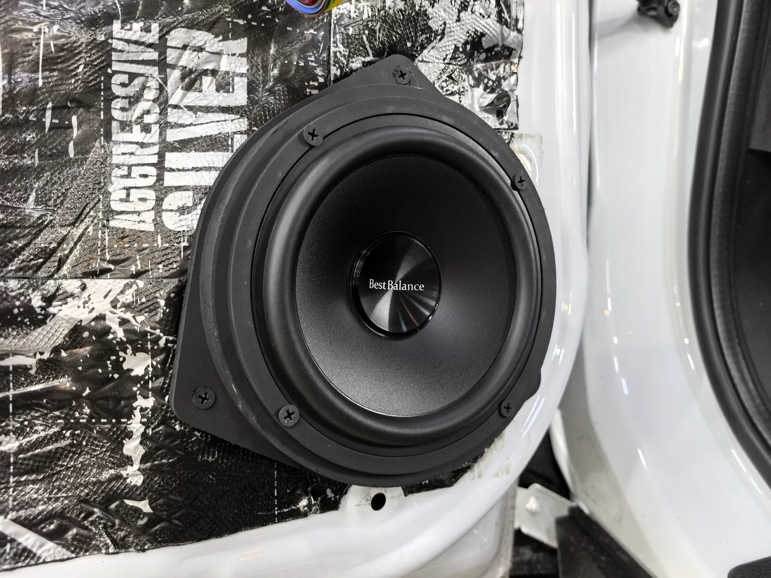

Всем привет! Не могу назвать себя меломаном, но звучание нашего мультимедиа иначе как дерьмом назвать невозможно, поэтому заехал я в одну студию и поменял акустику.
Вперед поставил компонентные Best Balance F6.5C, назад - коаксиальные Best Balance F65, с подиумами под пищалки решил не заморачиваться, на мой взгляд смотрится приемлемо.
В 4 двери установили виброизоляцию, больше пока ничего не делал.
По итогу получилось следующее: звучание стало чище и более детальное, появились высокие и средне-низкие частоты, но... Чуда не случилось, т.к. слабым звеном по-прежнему остается наше убогое ГУ с отсутствующим (по факте) эквалайзером, обрезанными частотами и кошмарным Dts, включая который хочется просто выйти из машины. С ностальгией вспоминаю 90-е и нулевые годы, когда можно было купить машину без ГУ и самостоятельно подобрать себе магнитолу и колонки, которые мало того, что стоили копейки, так еще и играли как надо. А пока буду ждать возможности замену ГУ, если она вдруг появится не за 60-90 т.р.

Посмотреть вложение 947Посмотреть вложение 948Посмотреть вложение 949Посмотреть вложение 950

Добрый, за акустику и ее установку - 23 тыс., 13 за вибро дверей. Количество материала не спрашивал, т.к. не сам ставил. Ребята за сутки до меня выпустили нашего коллегу по М6 (судя по всему не с этого форума), у них уже были лекала и опыт с проставками, как я понял.
