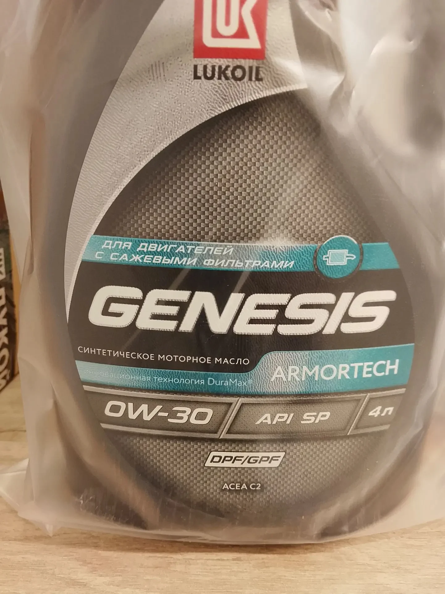

С салона лью уже два года ПАО. Никаких проблем. Стоимость 5600 на Озон. На фото GF-6A. На днях приобрёл GF-7A.

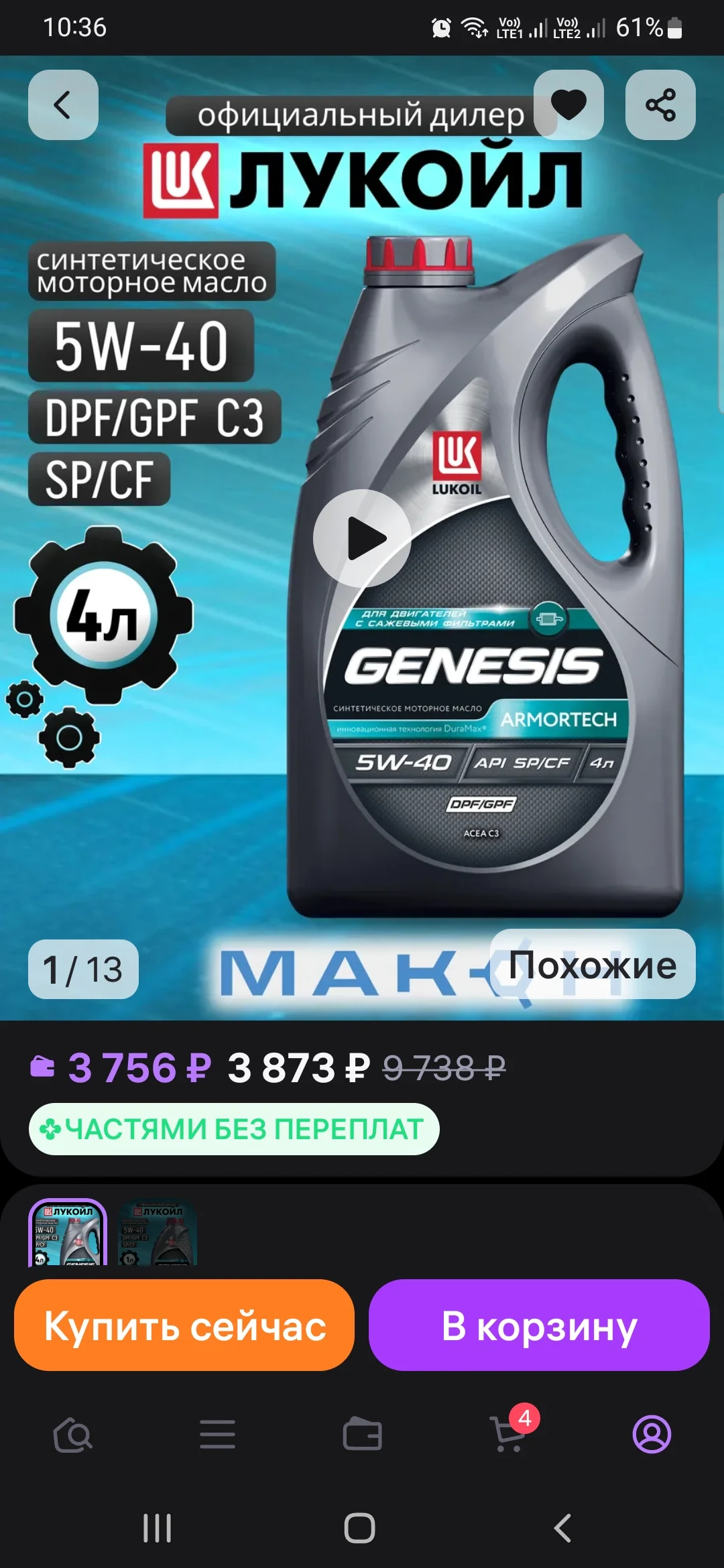

Всем привет, подскажите что делать, залил Лукойл дизель 5w40, можно на нем ездить или надо срочно менять?
    147,6 KB · Просмотры: 16
Чисто формально, у этого масла допуск С3, то есть не соответствует допуску производителю С2, да и индекс летней вязкости тоже выше. Ну и плюс дизельное, то есть пакет присадок другой. За один интервал то ничего не будет, но далее я бы не стал такое лить
