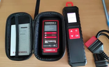

Опишу свой путь по датчикам. Купил датчики на авито артикул (3641100xkz16a), адаптер определил как производитель SAT. Продавец говорил что скорее всего сами пропишутся. Естесственно они сами не прописались. Думал куплю хорошую диагностику и пропишу сам коды в блок bcm. Купил на вайлдберис thinkcar thinkdiag 2(около9тр)+ к нему сразу аккаунт и прошивка на XPRO-5(5тр). Открыты все марки машин+ рессеты,кодировки+онлайн на год. Но прописать программа не дает,пишет что нужен launch i-tpms tsgun. Лезем на вайлдбериз, нашел его там за 6,5тр и наконец-то прописал в блок bcm коды новых датчиков. Сам launch i-tpms в блок ничего не пропишет, он связывается именно через диагностический адаптер. В общем я своего добился, за кучу бабла прописал чертовы датчики. Так придется их прописывать в блок каждую сезонную смену колес. Лучше было купить универсальные датчики аутель или THINKTPMS и клонировать на них коды от оригинальных, тогда не придется при смене колес ничего прописывать. Ну в общем теперь я во все оружии в борьбе с датчиками тпмс))

Ты молодец, у меня тоже все эти игрушки есть, Лаунч серьезная штука можно машину на раз успокоить. У меня ещё и Аутел немного разная спецификация, подай объявление в своем городе,гараже и отобьешь приборы даже не загибая цену
Спасибо, согласен с вами, этот набор неплохо работает с нашей машиной
