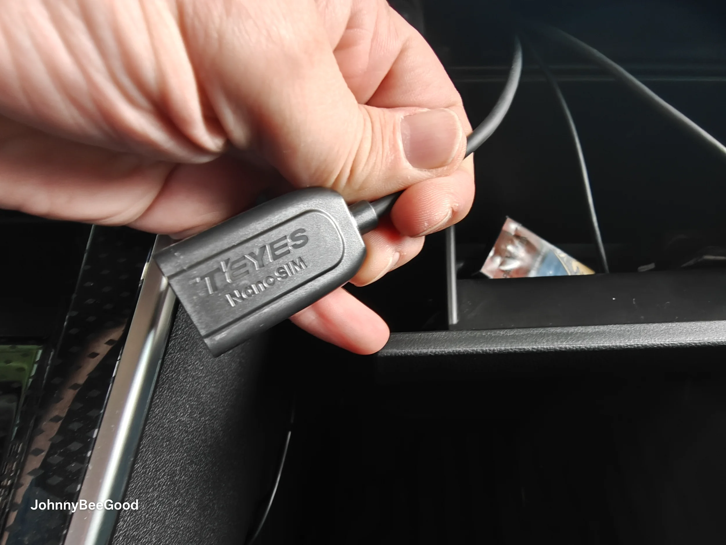

Еще момент - до установки сим-карты я.навигатор зачастую выводил сообщение о плохом сигнале GPS (антенна выведена в правую стойку. После покупки симки - все значительно лучше, сигнал почти не теряет, вроде бы добавляется доп. ориентация по базовым станциям.
