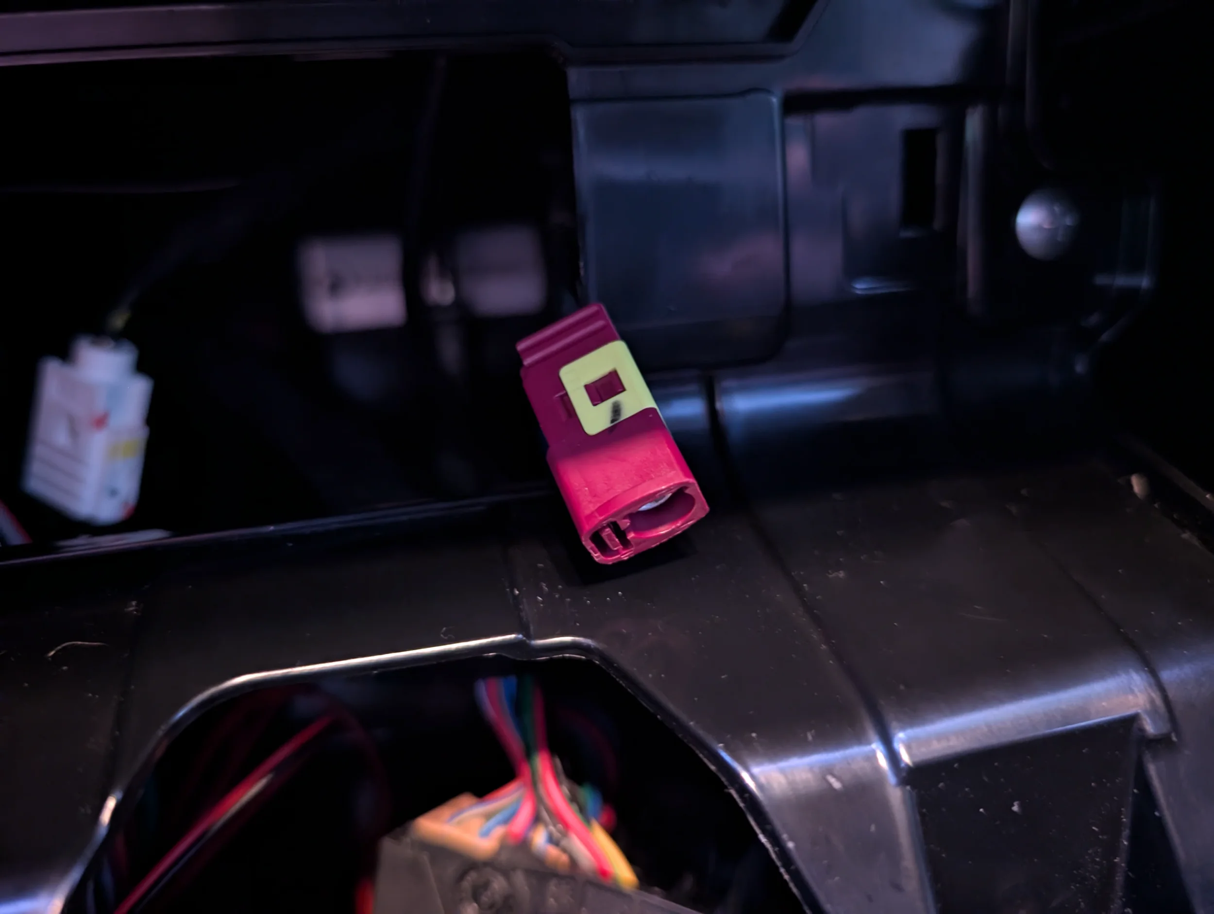

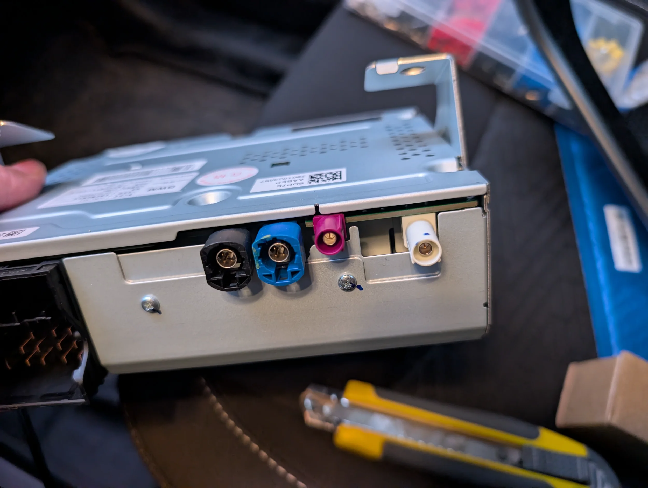

Последние ковыряния показали, что камера действительно теперь идёт через fakra, фиолетовый разъем на голове. Причем, питания камеры отдельными контактами нет, голова постоянно выдает 8,6 вольт на сам разъем камеры.
Надо делать инжектор питания. А пока прокинута камера из комплекта.

Видимо, да. Инжектор питания не помог, китайская магнитола так штатную камеру и не видит.
На прошлой машинке в том году махнул штатную ММС на ктайский андроид. Хотел оставить имеющуюся,родную камеру. Всё подключилось,заработало. Кроме камеры😜
При включении зх экран шёл рябью,типа помехи. Помогло длительное нажатие на экран в этом режиме. Выскочило окошко с вариантами типов камеры. Какое то нажал,и камера заработала. На сервисе не смогли нащупать. Заехал к ним,подсказал. А то они чисто тайесом занимаются.
