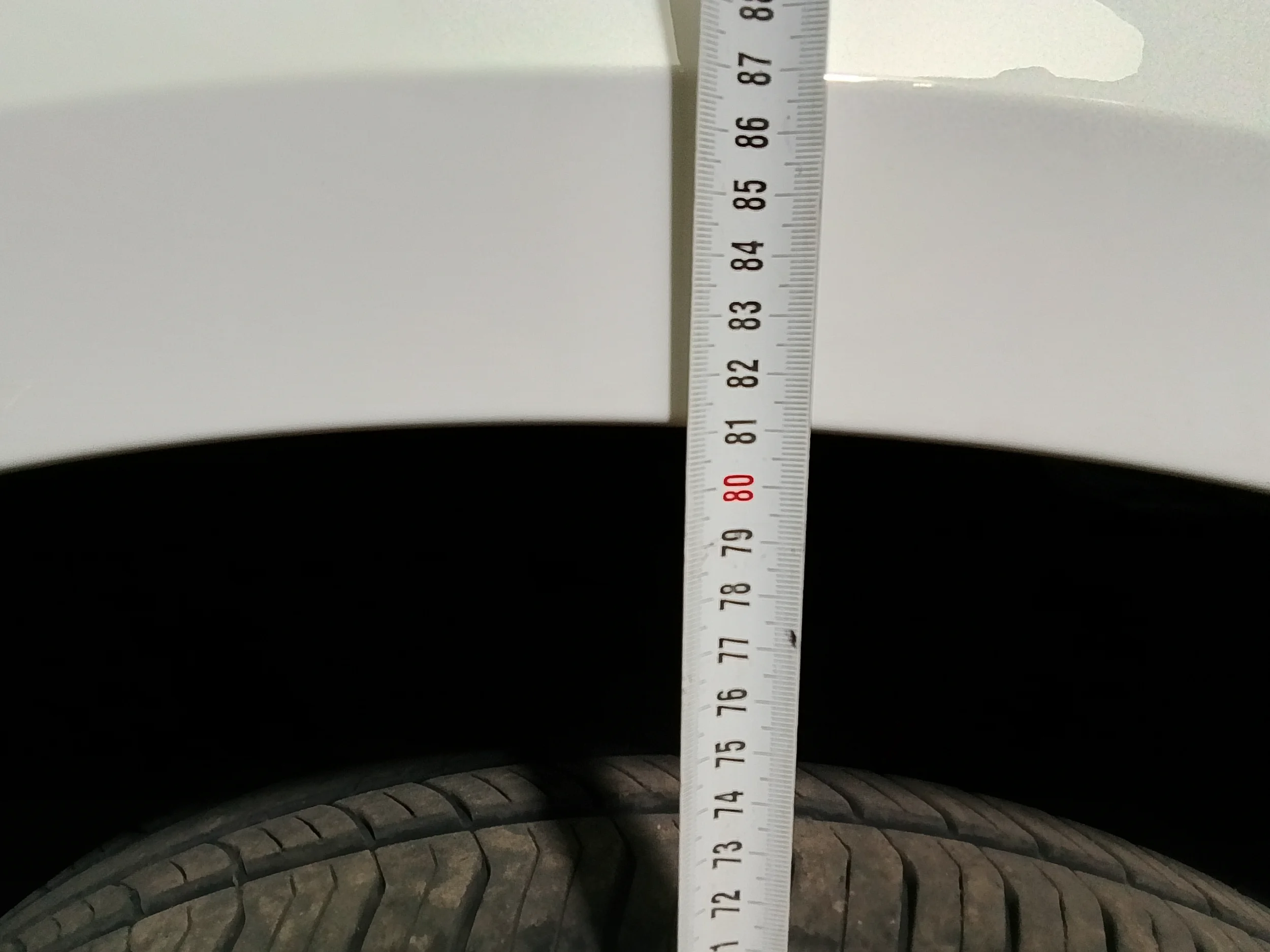

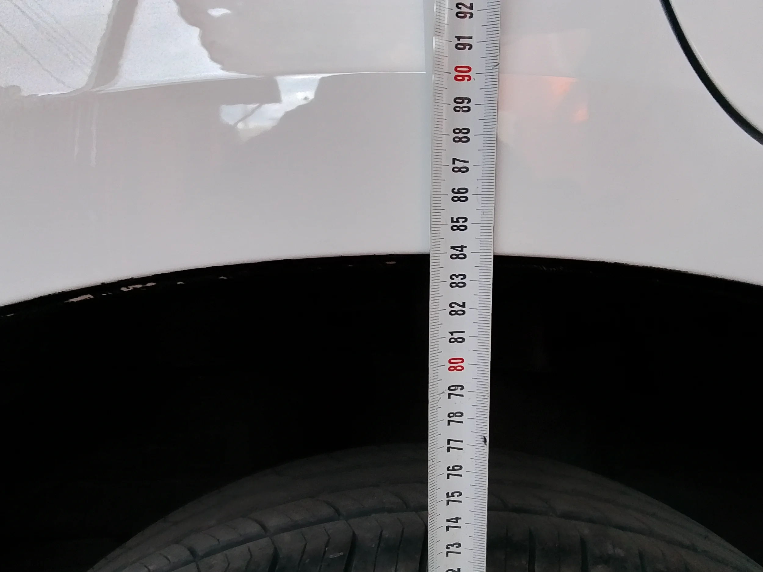

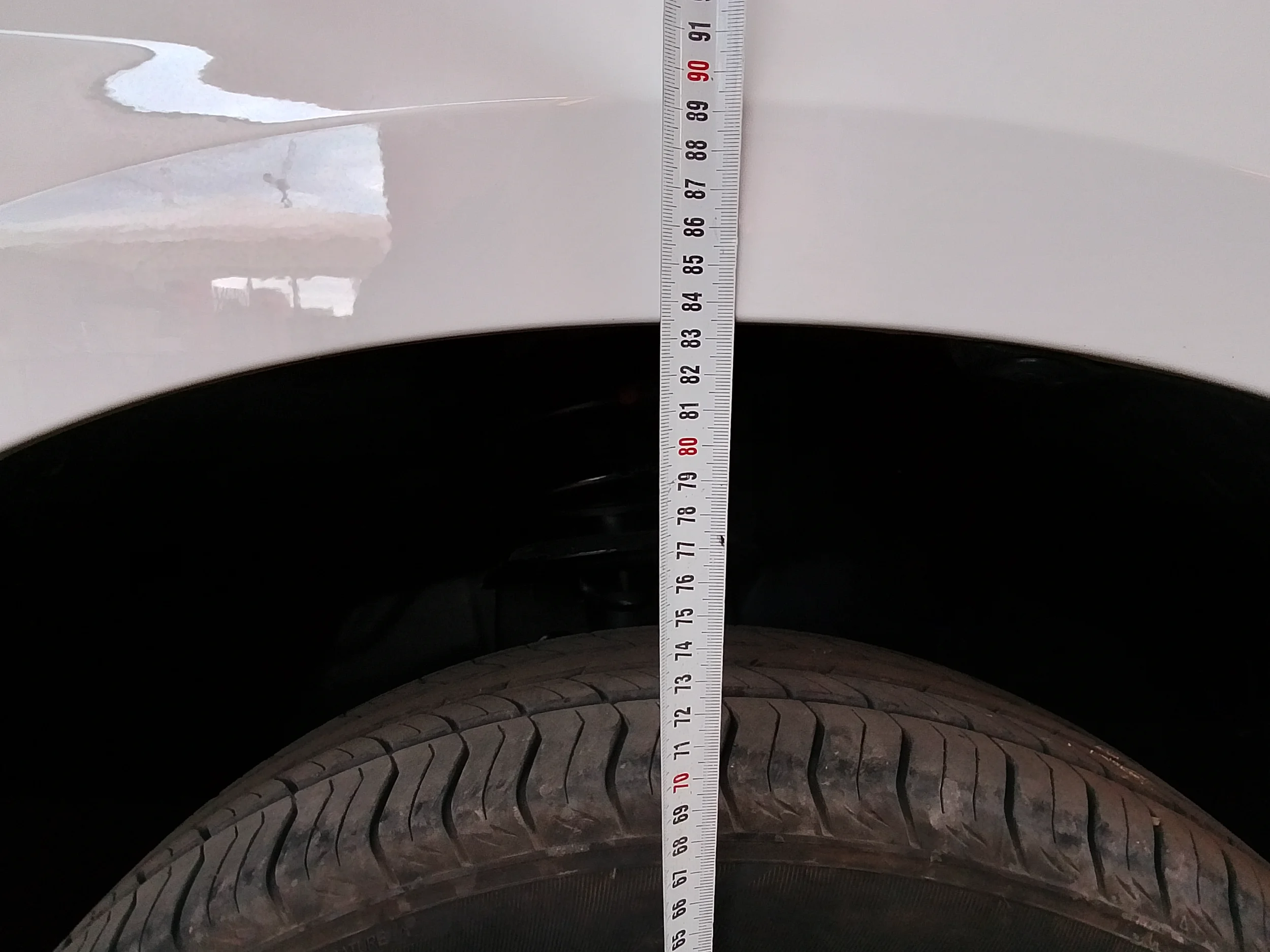

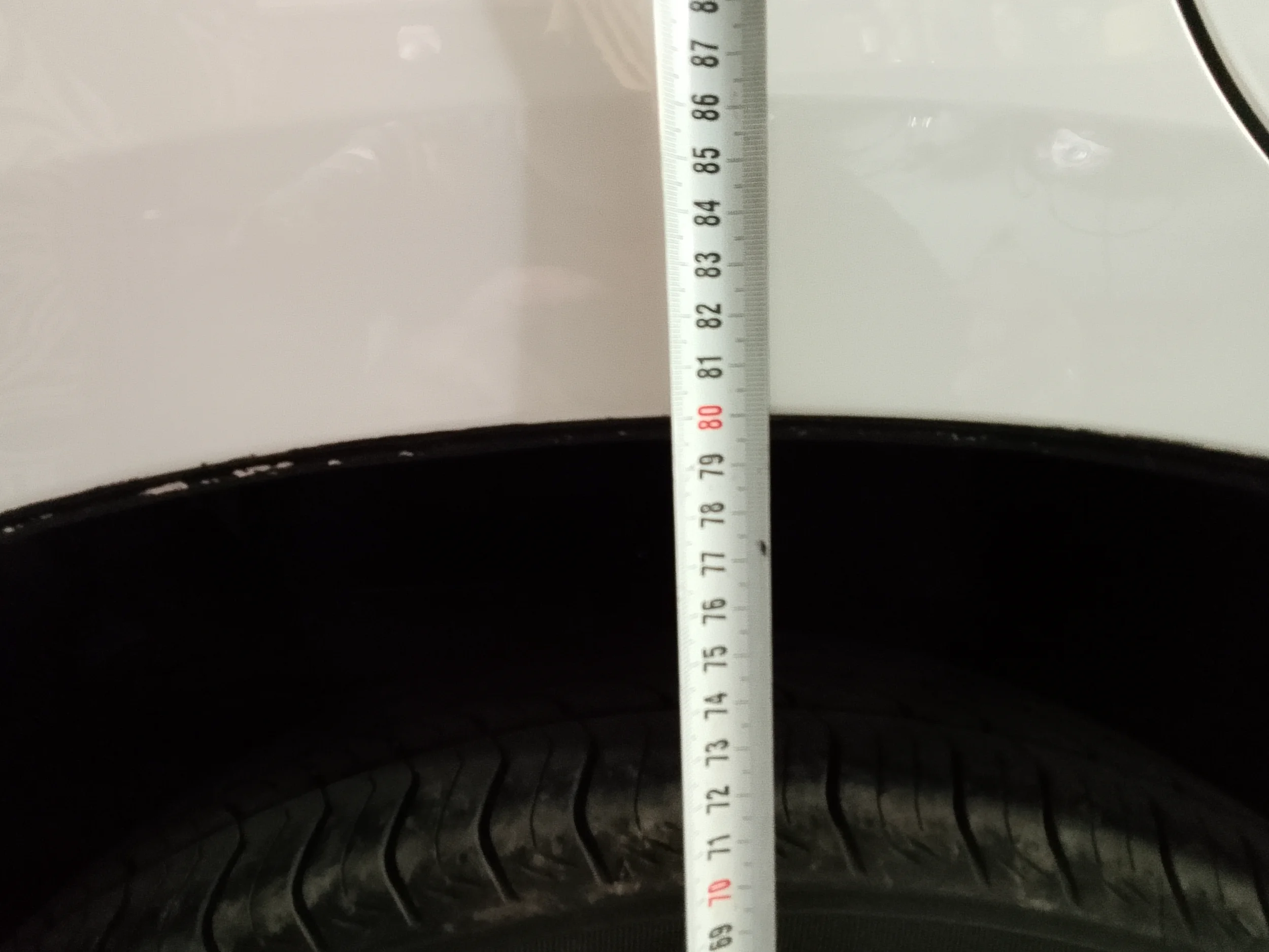

Вот и дошли руки до лифта. Вот результат.
Было зад, перед.
Стало- зад, перед.
Я доволен.
Что примечательно до сход\развала было 86см, а после стало 84см.
