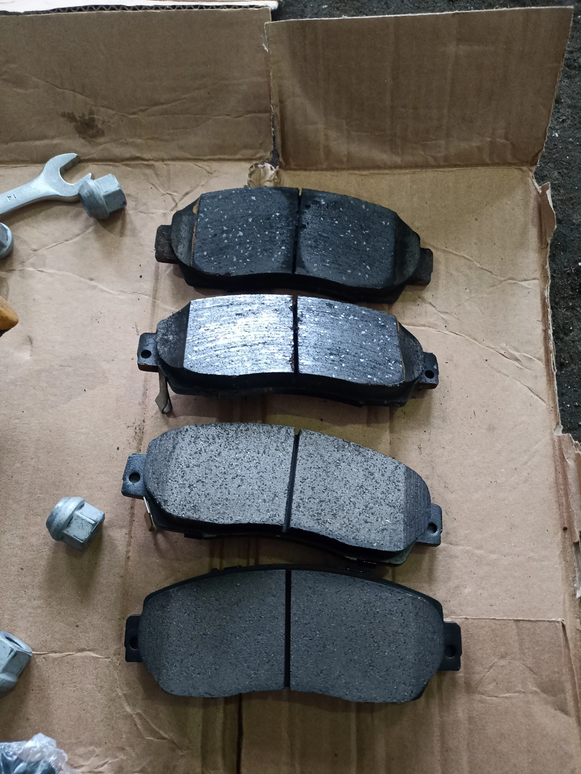

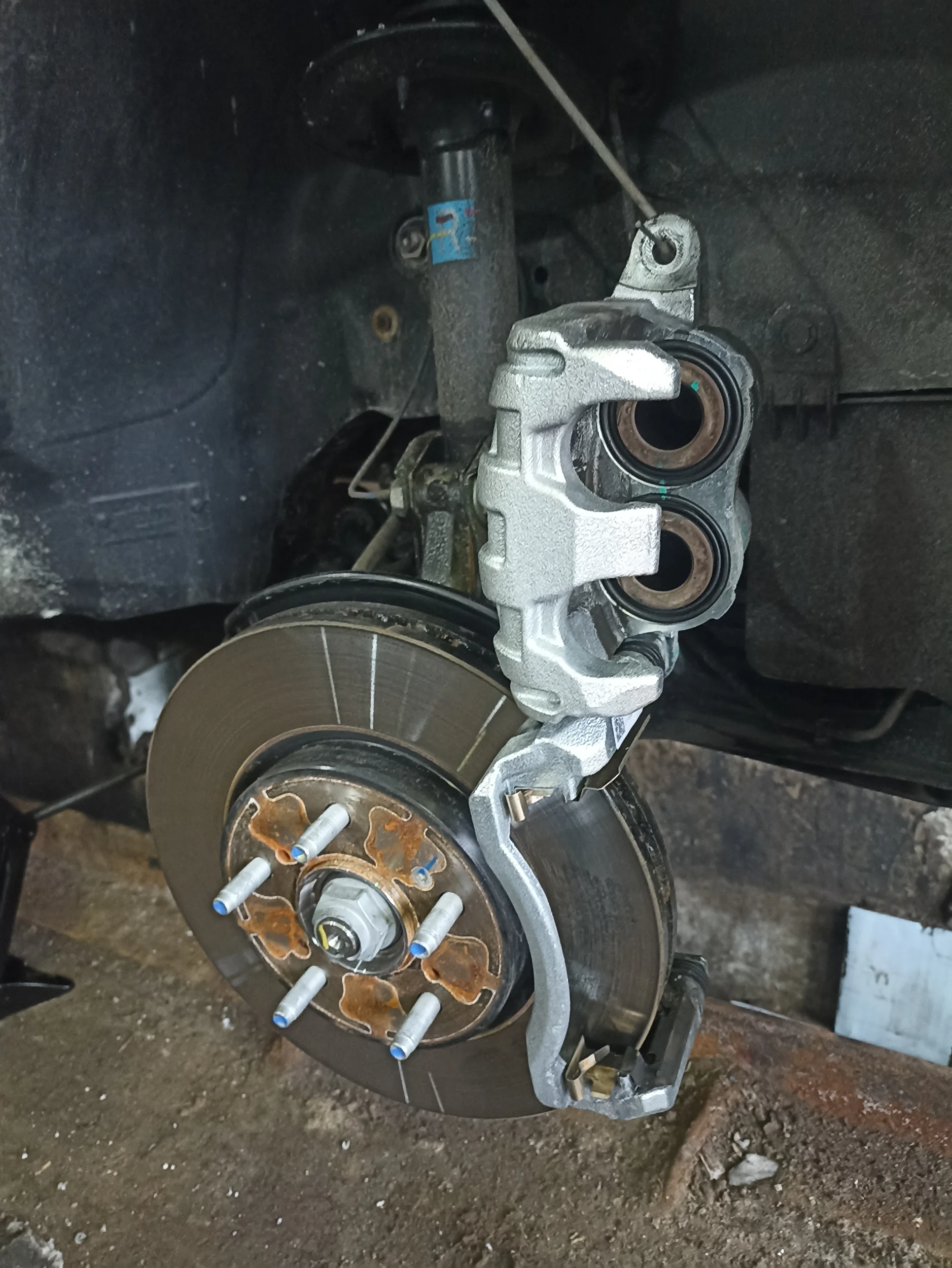

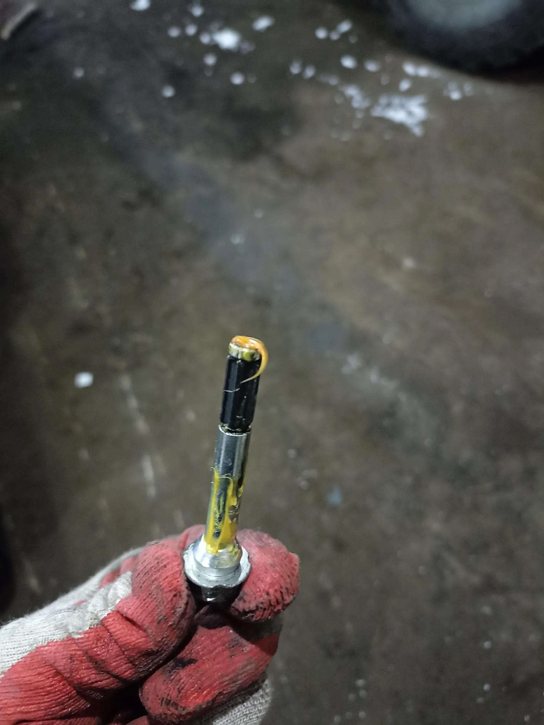

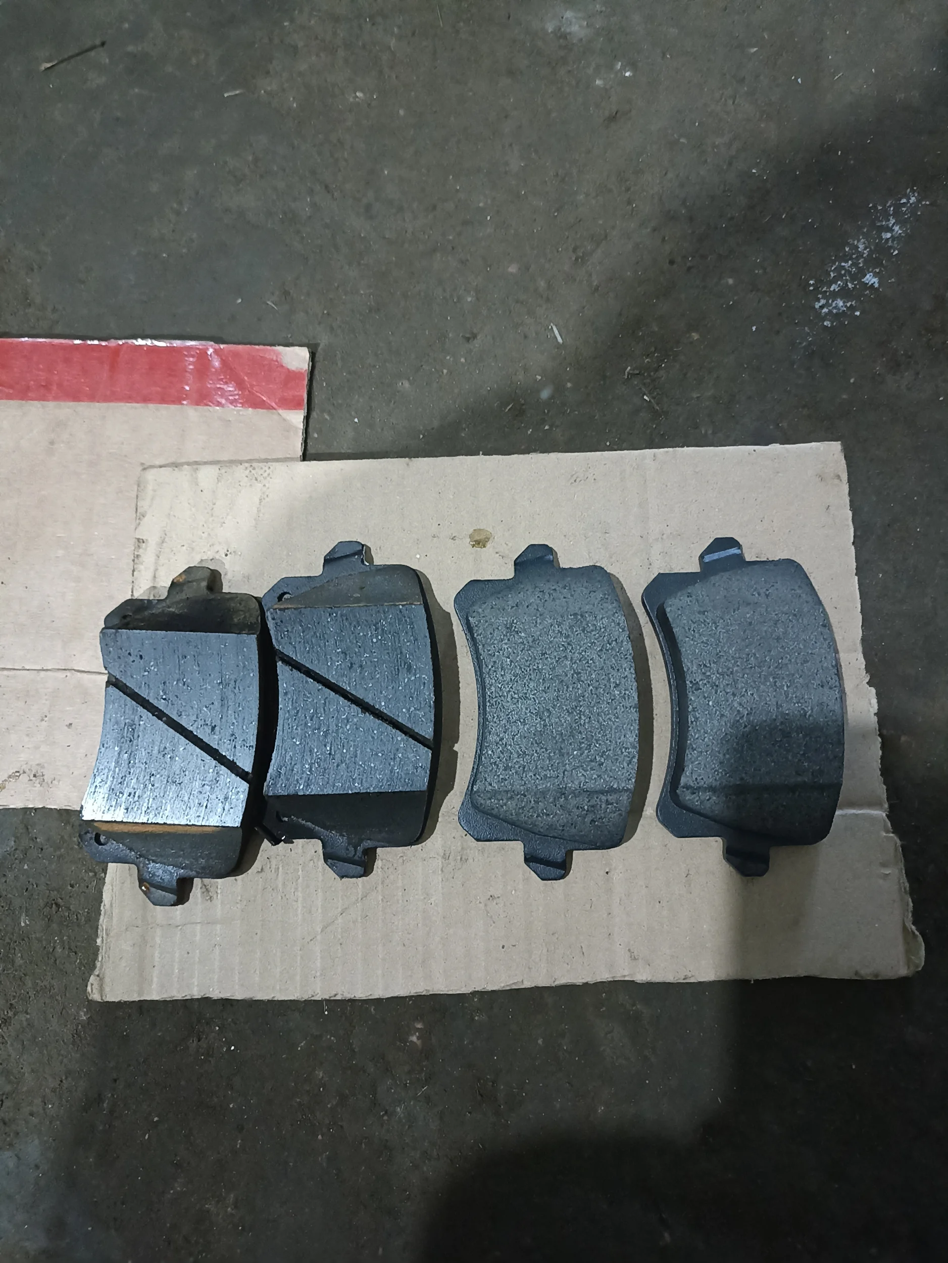

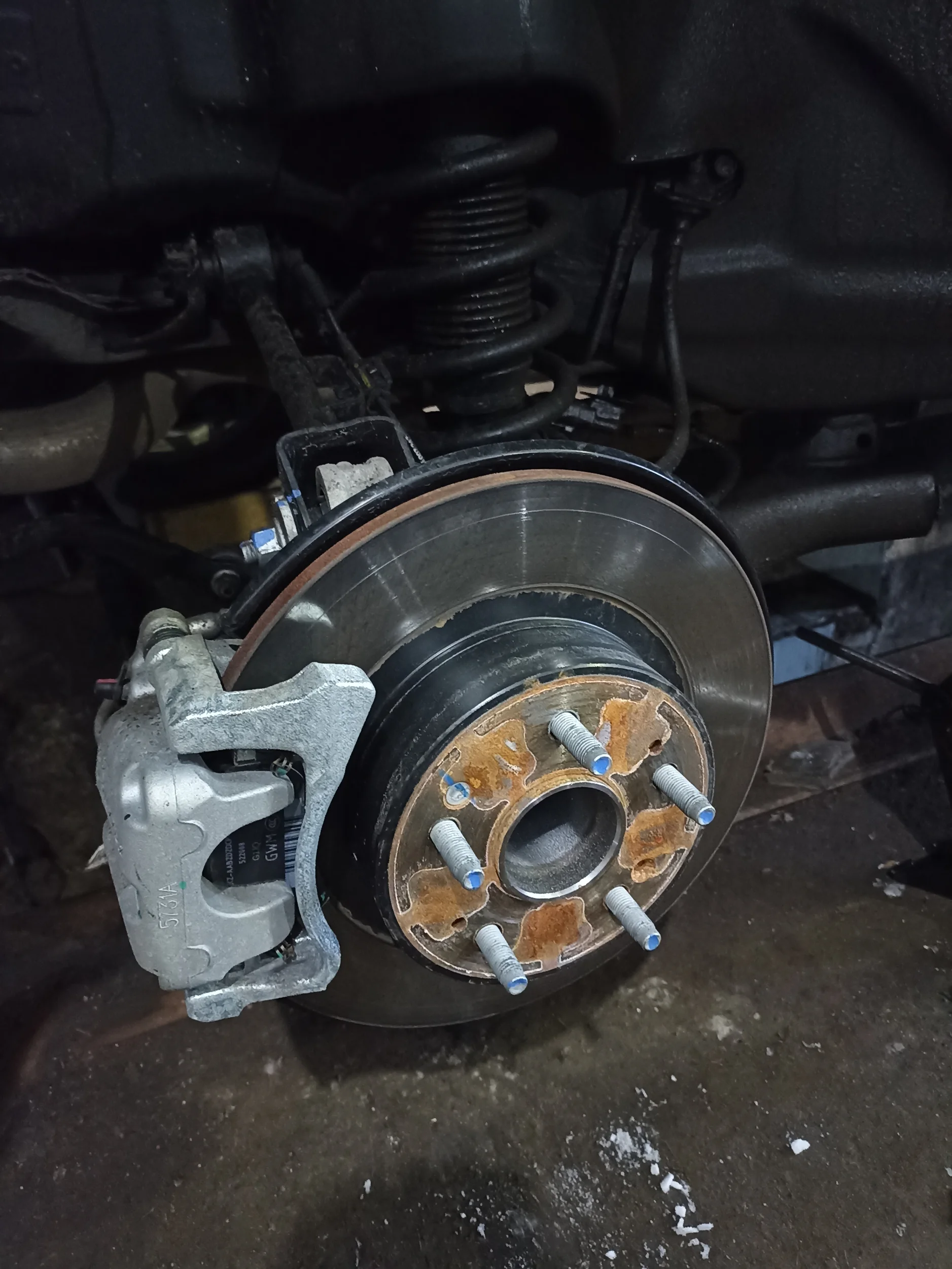

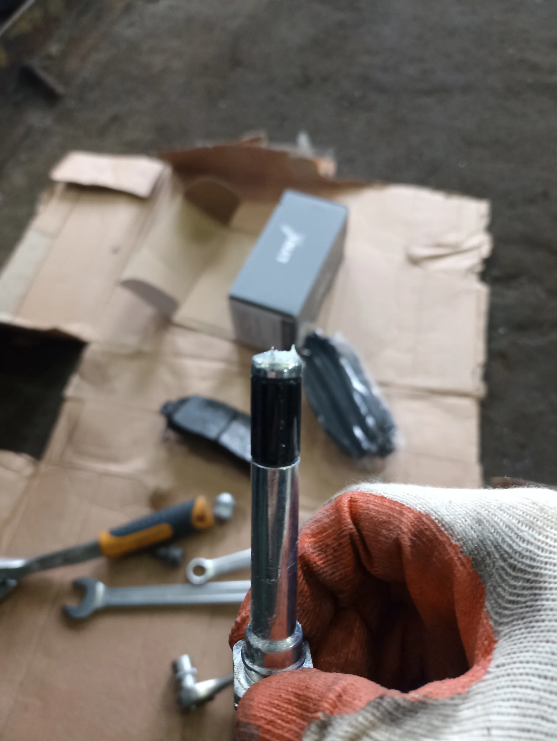

Сегодня поменял колодки и обслужил тормоза. Авто ноябрь 25. Передние направляющие нормальная смазка, но очень мало. Задние направляющие смазки побольше, но она какая-то более густая, оранжевая. Поставил Linx, передние от CR-V, задние от тигуана. Разница в работе педалью тормоза ощутима, посмотрим как будет, когда притрутся

При смене колодок поршень чем сжимали, не нужно при вдавливании его прокручивать?
Передние руками вдавил, задние ничего не вдавливал, пробег около 500 км. Сначала не снимал электро ручник, начал выезжать, приезжаю метра 3, ручник сам включается и на паркинг коробка, обратно заехал, с ямы открутил моторчики от суппорта, подвёл торксом по часовой до упора, поставил все на место, завел, поставил на ручник, снял с ручника , всё настроилось и поехал.
Спасибо, буду знать
