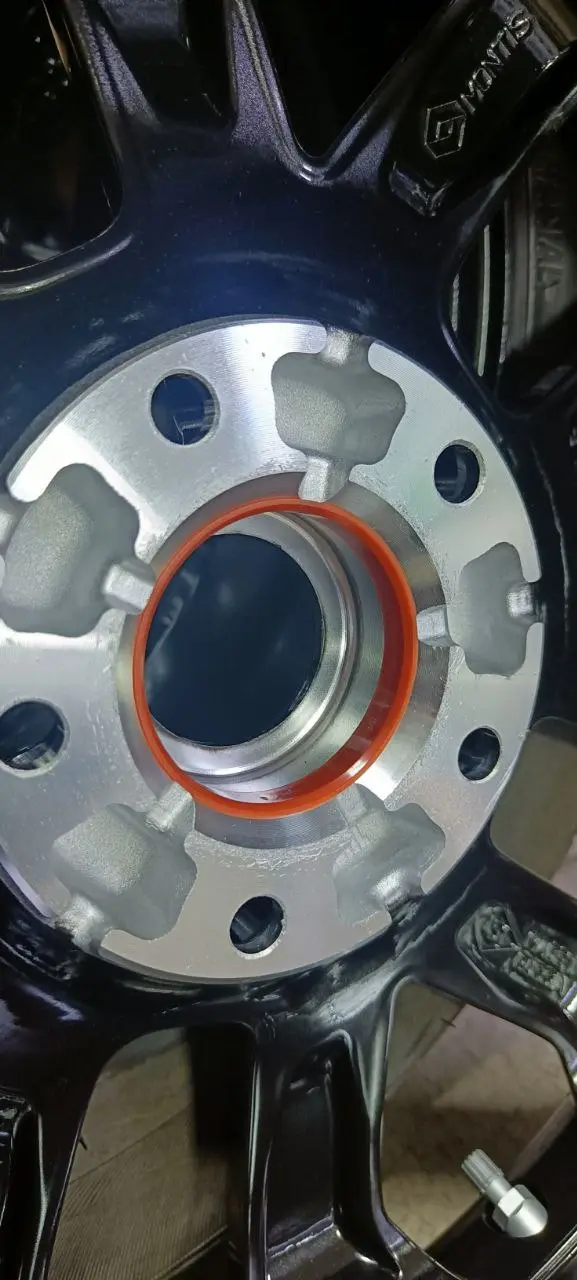

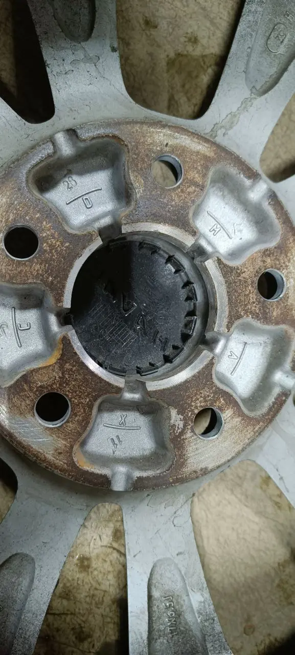

Доброго всем вечера! Увидел на озоне положительный отзыв по установке на М6 Renault Montis (KC768-00) (Arkana) Колесный диск Литой 17x6.5" PCD5х114.3 ET50 D66.1, заказал заодно и центровочные кольца 66.1 на 64.1. Диски пришли, поехал бортировать летнюю резину в шиномонтажку, примерил диск с кольцом на ступицу, а он болтается. Особенность диска, слишком широкая фаска. Есть варианты? Может кто ставил такие диски?

Попробую толстое центровочное кольцо одеть на ступицу, чтобы центровалось не по отверстию диска а по этой широкой фаске

Не удержался и решил вчера вечером примерить свои колеса на дисках КиК Montis (KC768-00) (Arkana). Короче, расклад такой.
У нас центрирующий выступ на ступице всего 5мм. При этом даже родной диск с учетом имеющейся на посадочном месте небольшой фаски садится на этот центрирующий выступ не более чем на 2,5-3,0мм (там даже след сформировался). А фаска на дисках КиК Montis (KC768-00) глубиной аж 7мм. Соответственно, когда центровочное кольцо вставляешь в сам диск, посадочное место диска вместе с кольцом чуть-чуть не достаёт до центрирующего выступа на ступице. Но если центрующее кольцо, имеющее ширину 10 мм, надеть непосредственно на ступицу, а потом уже ставить диск, то его посадочное место миллиметра на 3 заходит в предварительно установленное на ступицу кольцо, чего вполне достаточно для центровки всего колеса).

Хорошая новость!) Осталось найти кольцо с шириной 10 и более.

Вижу что диски у нас отличаются по названию производителя, а форма с внутренней стороны у нас похожа? если судить по фото.
Диски, что с наружи, что с внутренней стороны абсолютно идентичны. Модель конкретно для Рено Аркана.

Теперь понял) Проблема решается просто, кольцо следует сначала одеть на ступицу а только потом ставим колесо. Гениально просто))) А я уже сделал возврат колец))) Спасибо! Минус камень на душе))
