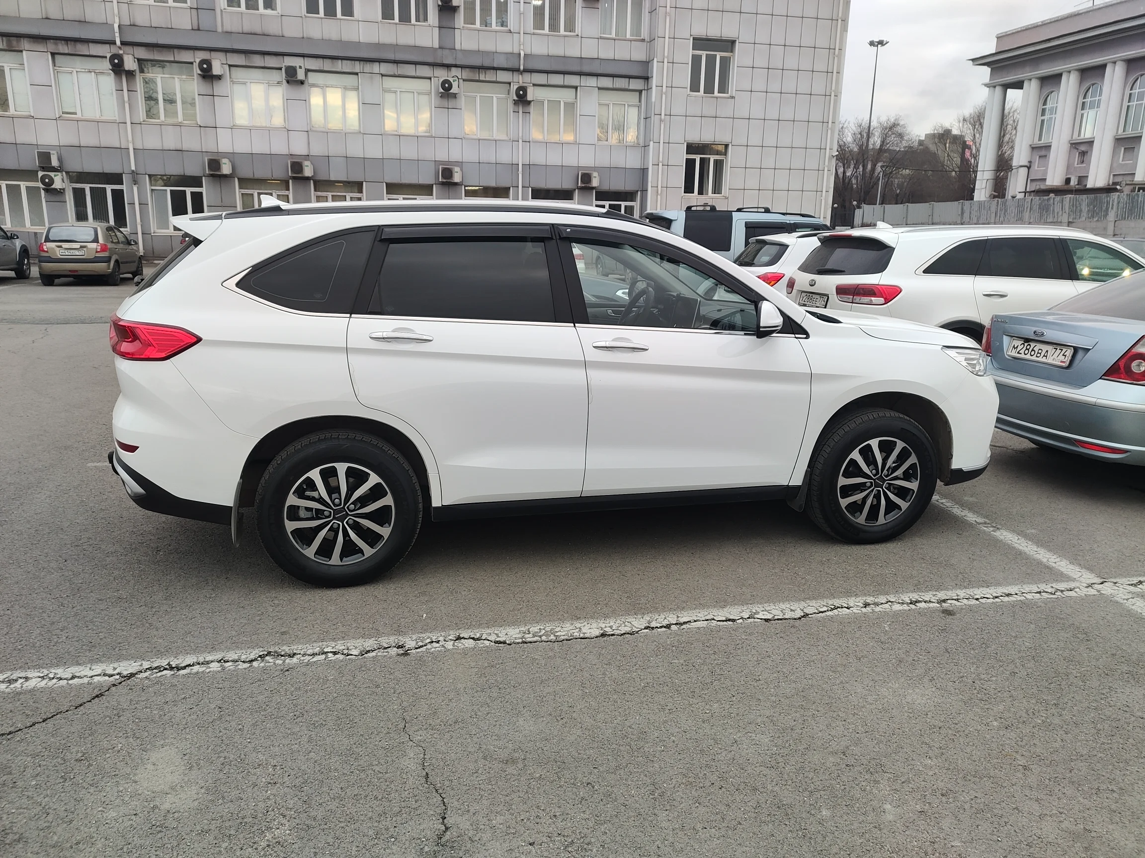

Доброго всем вечера! Увидел на озоне положительный отзыв по установке на М6 Renault Montis (KC768-00) (Arkana) Колесный диск Литой 17x6.5" PCD5х114.3 ET50 D66.1, заказал заодно и центровочные кольца 66.1 на 64.1. Диски пришли, поехал бортировать летнюю резину в шиномонтажку, примерил диск с кольцом на ступицу, а он болтается. Особенность диска, слишком широкая фаска. Есть варианты? Может кто ставил такие диски?

Настало время переобуваться и пробовать эти диски. Встали идеально, машино катит ровно, нигде ничего не бьёт, в сторону не ведёт. Из-за особенности диска ставил в следующем порядке: сначала центровочные кольца на ступицу, потом само колесо. Резина родная. Когда ставил резину на диски в шиномонтаже сказали, что с балансировкой проблем не было. Датчики давления (покупал на озоне) автоматически сразу же прописались.
