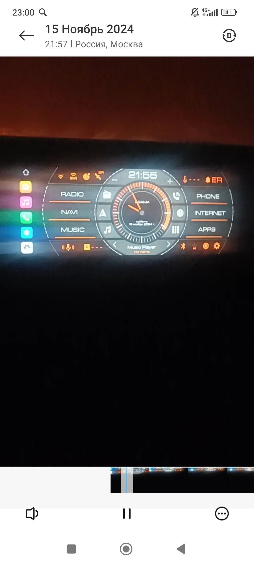

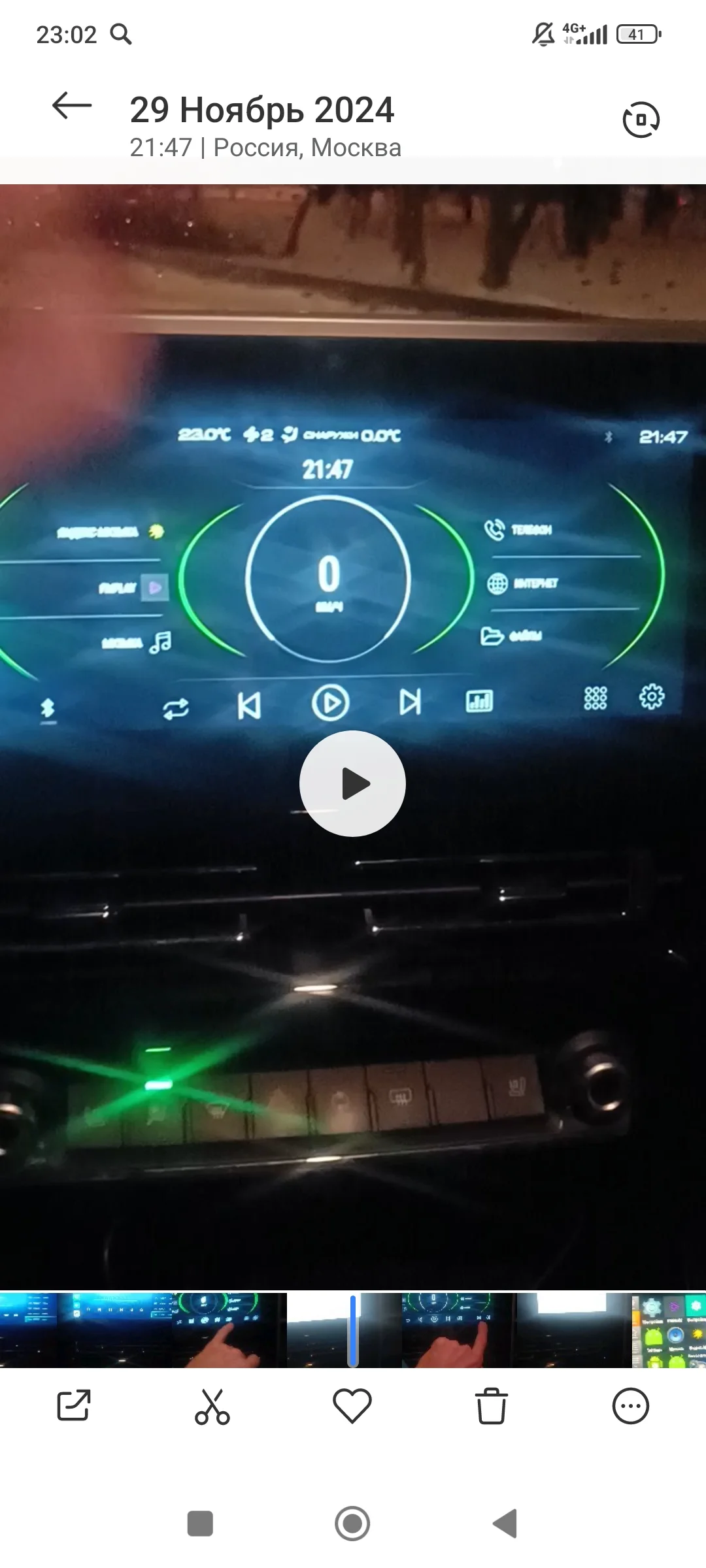

Появилось немножко свободного времени.. Дачный сезон закрыл. :ROFLMAO:
Потестил пару лаунчеров. СаrWebGuru и agama. Мне по сути интересно fm радио+яндекс музыка+навигатор с алисой. Конечно не шустро все. Но работает. Интересен пока момент пожирания памяти.. Есть куча вариантов как ее чистить, но лучше в автоматическом режиме. Cwg поинтереснее..

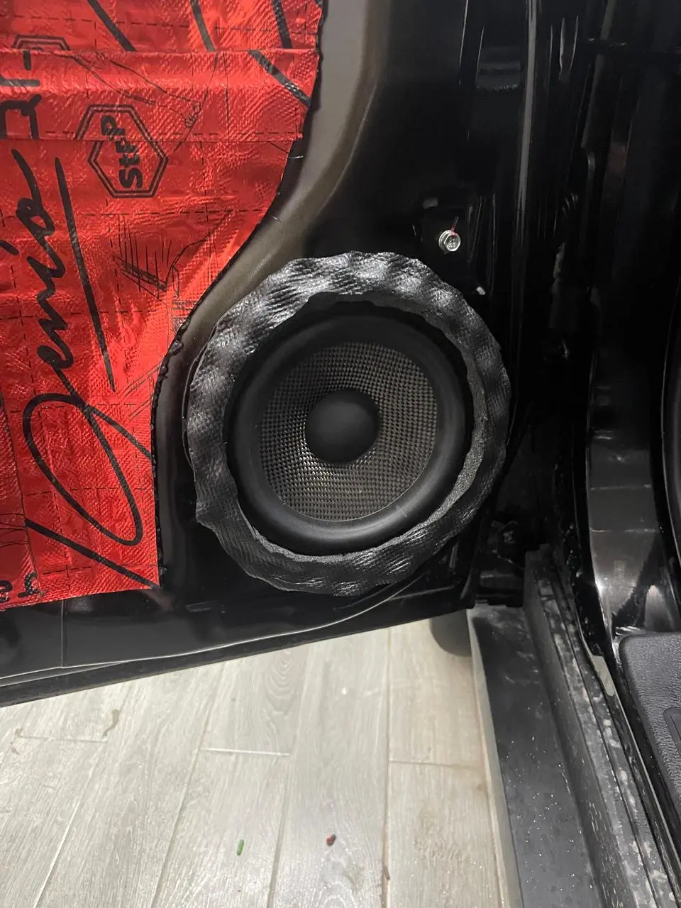

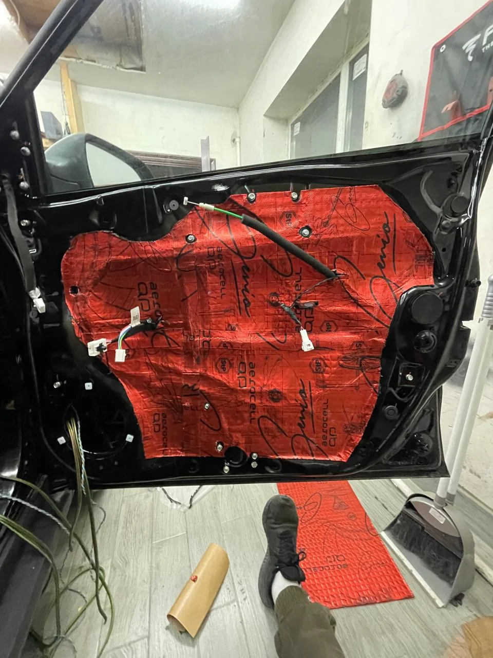

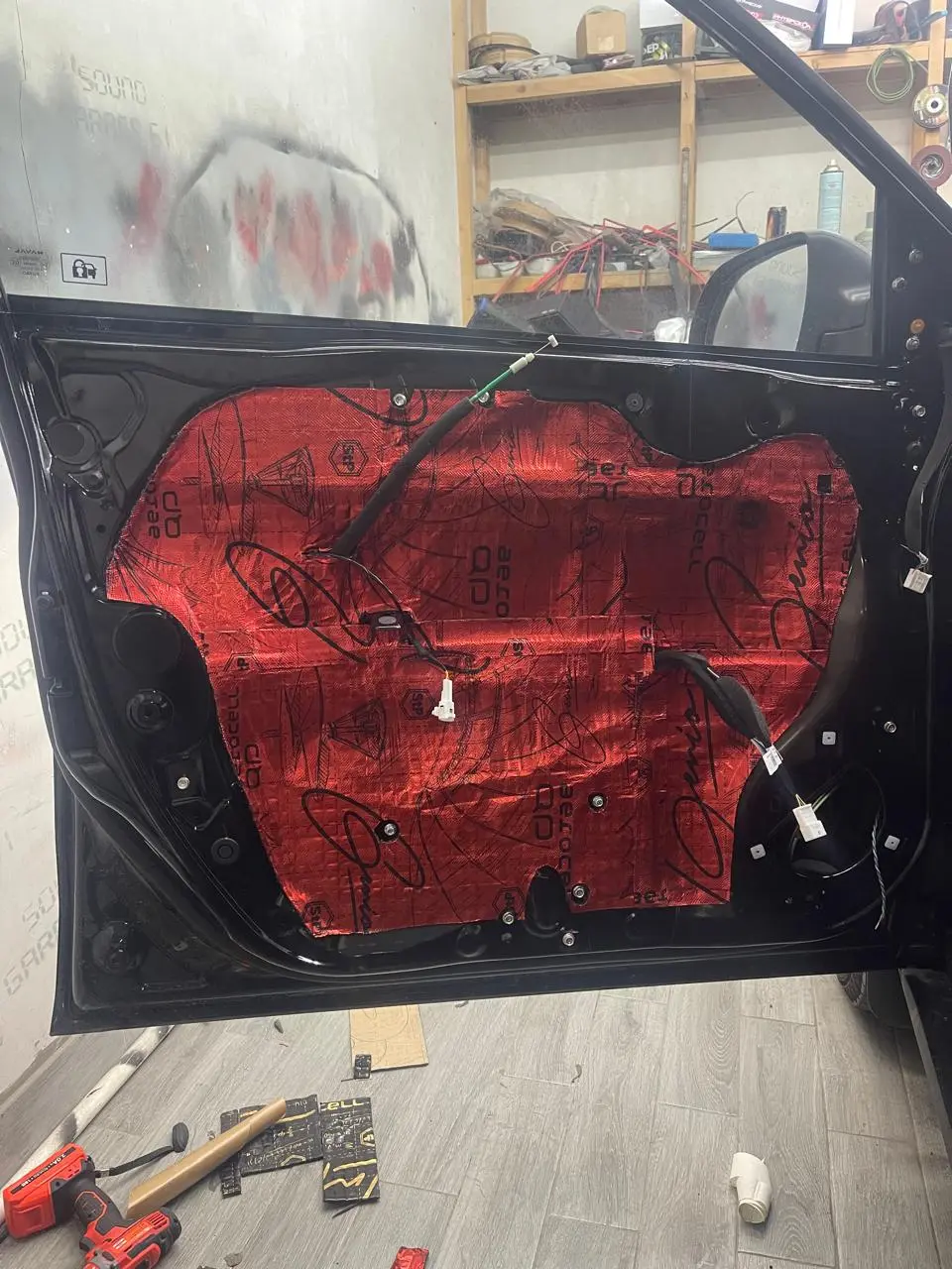

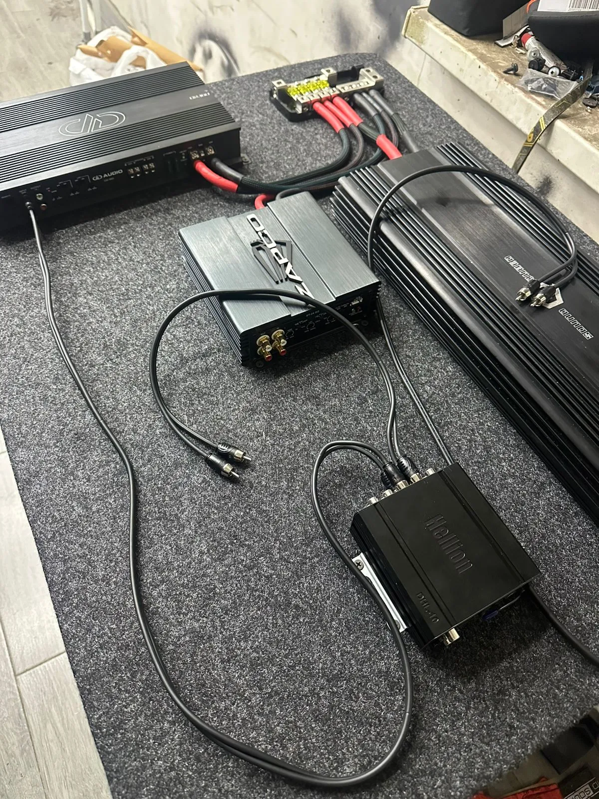

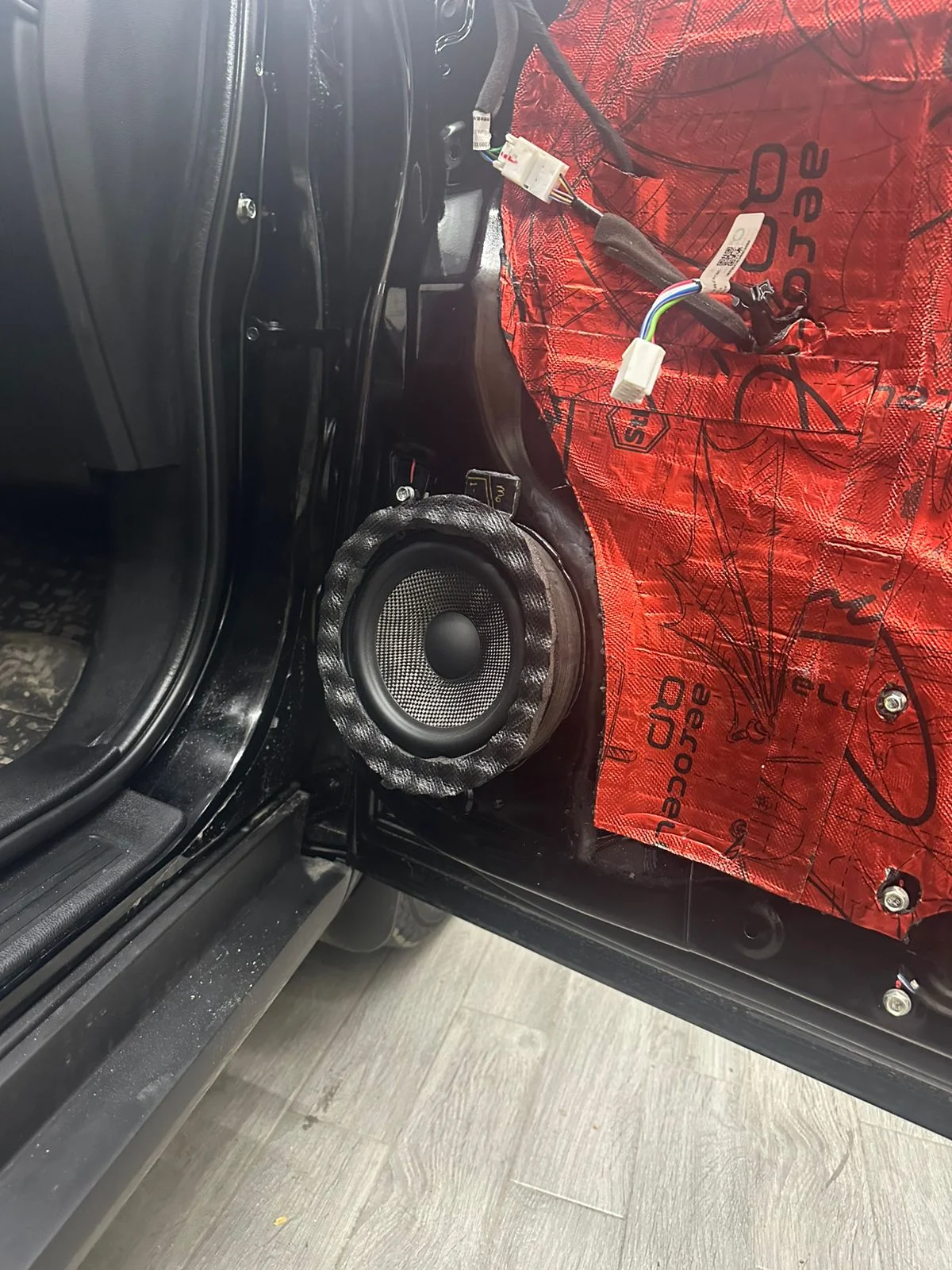

Сегодня забрал свой Хавал М6 из студии автозвука. Машина сдавалась 20.12 для установки 2х полосного фронта и сабового звена батайским ребятам
. С прошлой машины переехали миды Exso cmb 4-165, сабвуфер dd512 и усилители dd c2.150, zapco st2-qx, soundqubed s2250.1, все это дело дополнили процессором- преобразователем helion dhl10 с пультом drc1 и твитерами exso CTW 4-25. Помимо установки компонентов, пока на этом этапе, зашумили передние двери, полная шумка будет сделана после НГ, не хватило "золотого запаса"
. Результат удивил даже установщиков, сначала товарищи скептически отнеслись к динамикам, но после установки и настройки признались, что реально засиделись в машине, слушая акустику, которая показала себя гораздо дороже своих денег. Меня результат тоже приятно удивил, так как в прошлой машине миды играли с твиттерами gzut 25, но их сделали несъемными в подиумах и пришлось отдать вместе с машиной новому владельцу. Управление реализовали через выбор источника с пульта, соответственно имеем 2 оперативных варианта подключения: через ШГУ и входы ВУ, либо напрямую к ВТ приемнику и плееру Helion dhl10, соответственно в 1м случае сохранение управления с руля и тачскрин ГУ, но с более плоским звучанием (как с бумбокса JBL +/- или радио) во 2 м случае ВТ 5.0 и телефон с hi-res аудио и lossless формат с Яндекс музыка, конечно не предел мечтаний но качество и детали звучания значительно лучше, ярче, сочнее
. В прошлой машине ГУ был pioneer s5000bt, в сравнение с ним Helion куда интереснее будет в части звучания, а в части настроек сравнение вообще не уместное.
Стоимость всего мероприятия: ши дверей, установка 3х усилителей и "процессора", подиумы-уголки под твиттеры, фальш пол под усилители, силовая проводка, сигнальные провода, + сам Helion с пультом составила 93500 рублей.

Это получается выпилил из фанеры пол, по старому раскрою, обшил карпетом, все туда подключил и просто перевернул усилками вниз и положил вместо старого пола? И никаких коробок вы не собирали??? А если что то нужно подкрутить приподнял его и все удобно. Так??

Это конструкция лежит 2м полом. Сняли штатный бокс с домкратом и уложили фальшпол с усилителями. Все регулировки доступны, просто поднимается пол багажника.

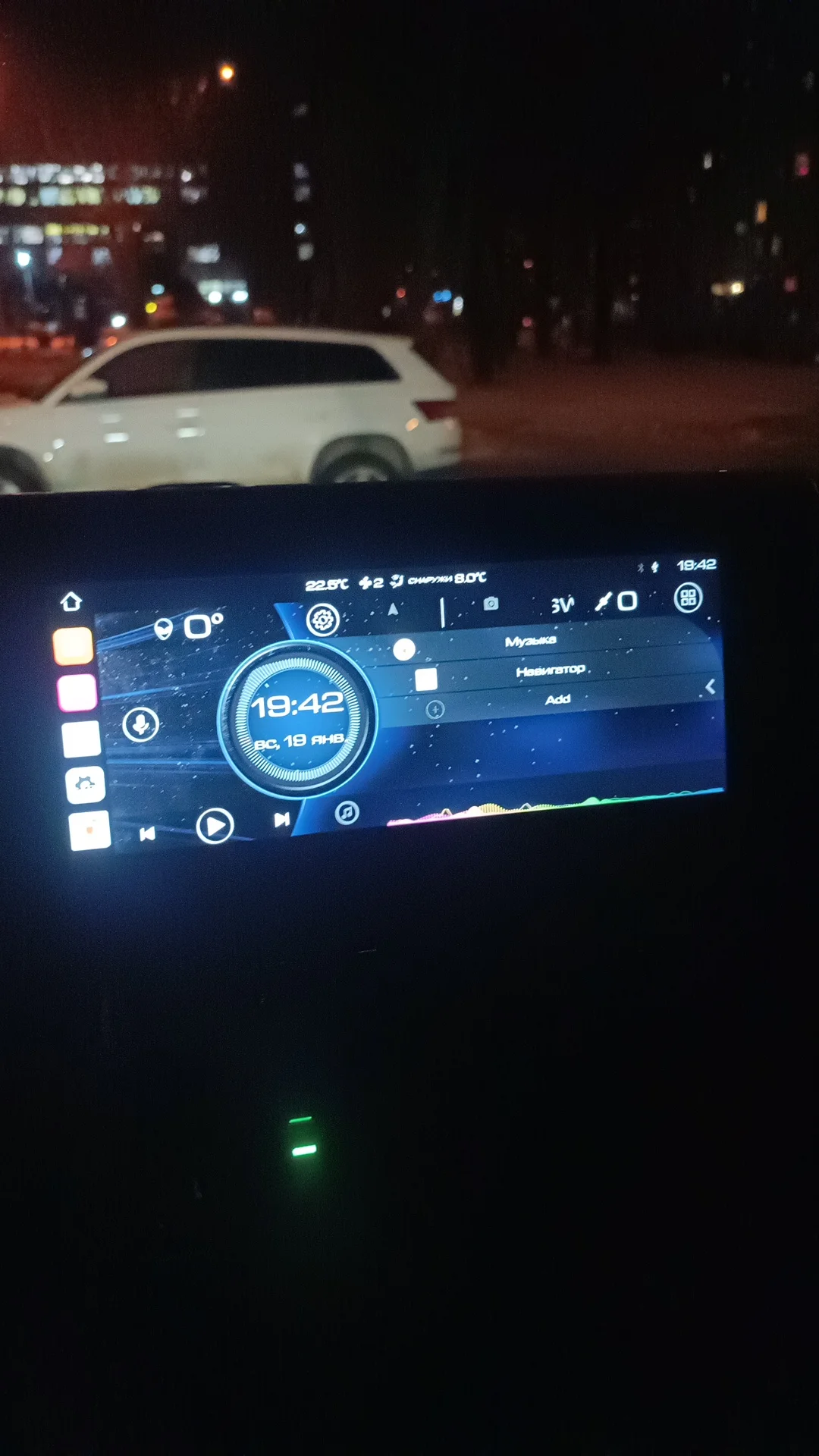

Затестил три разных лончера с установкой в гу. Пока в лидерах CWG. Это первый.

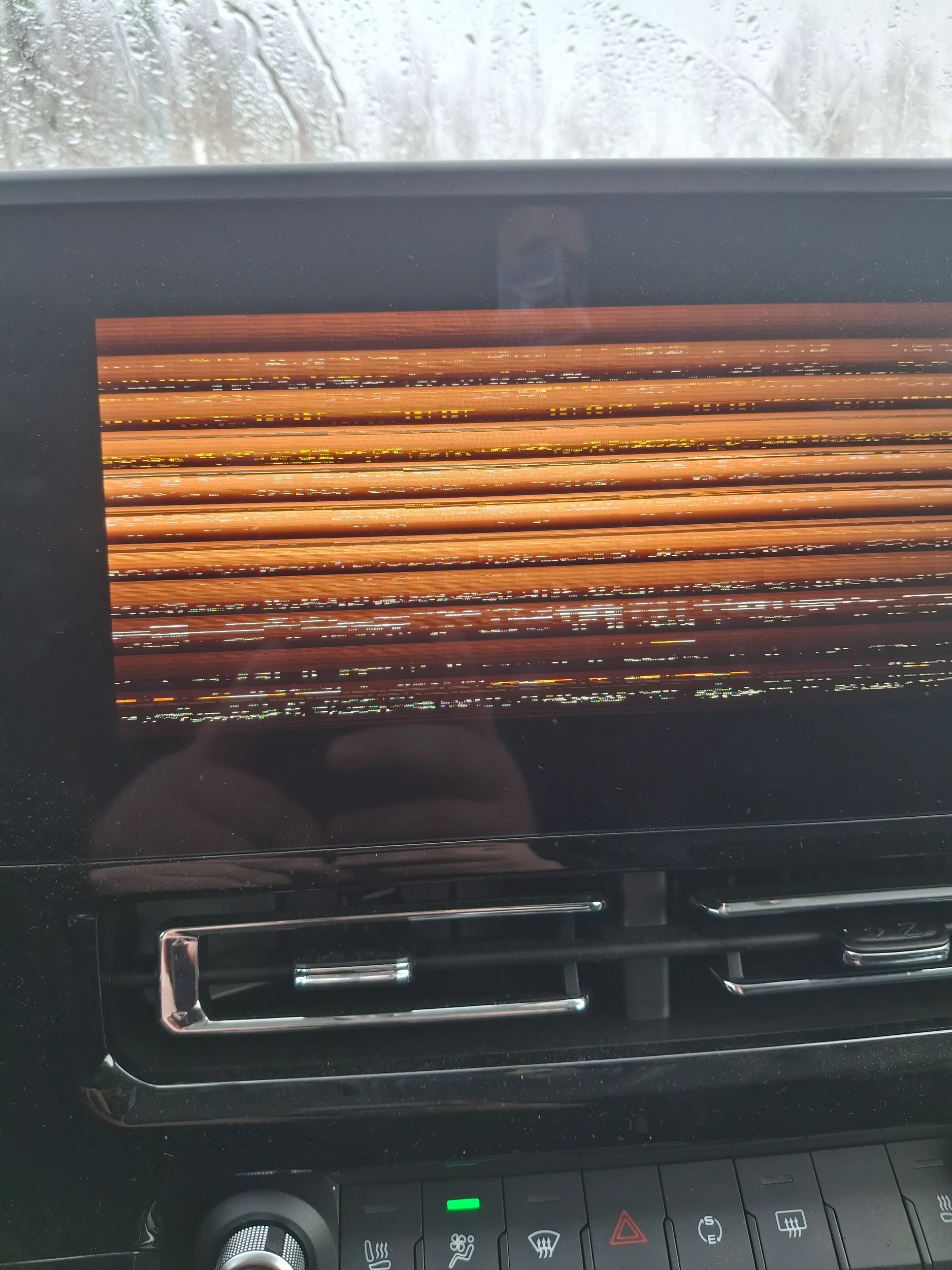

Всем привет. Кто нибудь сталкивался с такой проблемой?

Около, это в морозы случилось? Читал про такое на других китайцах по началу эксплуатации, хорошо если по гарантии то к дилеру.

Снять клейму минут на 5, потом держать на руле кнопку mode и кнопку пуск не запуская двигатель (это надеюсь не надо расписывать как сделать) затем если появиться что-то на дисплее выбрать что то типа reset, написано несколько слов и ресет в конце. Магнитолу перепрошивали?

Спасибо за советы. Появилось после морозов. Пока вроде работает. Прошло само ну или после хорошего прогрева салона. Магнитолу не проживал.
