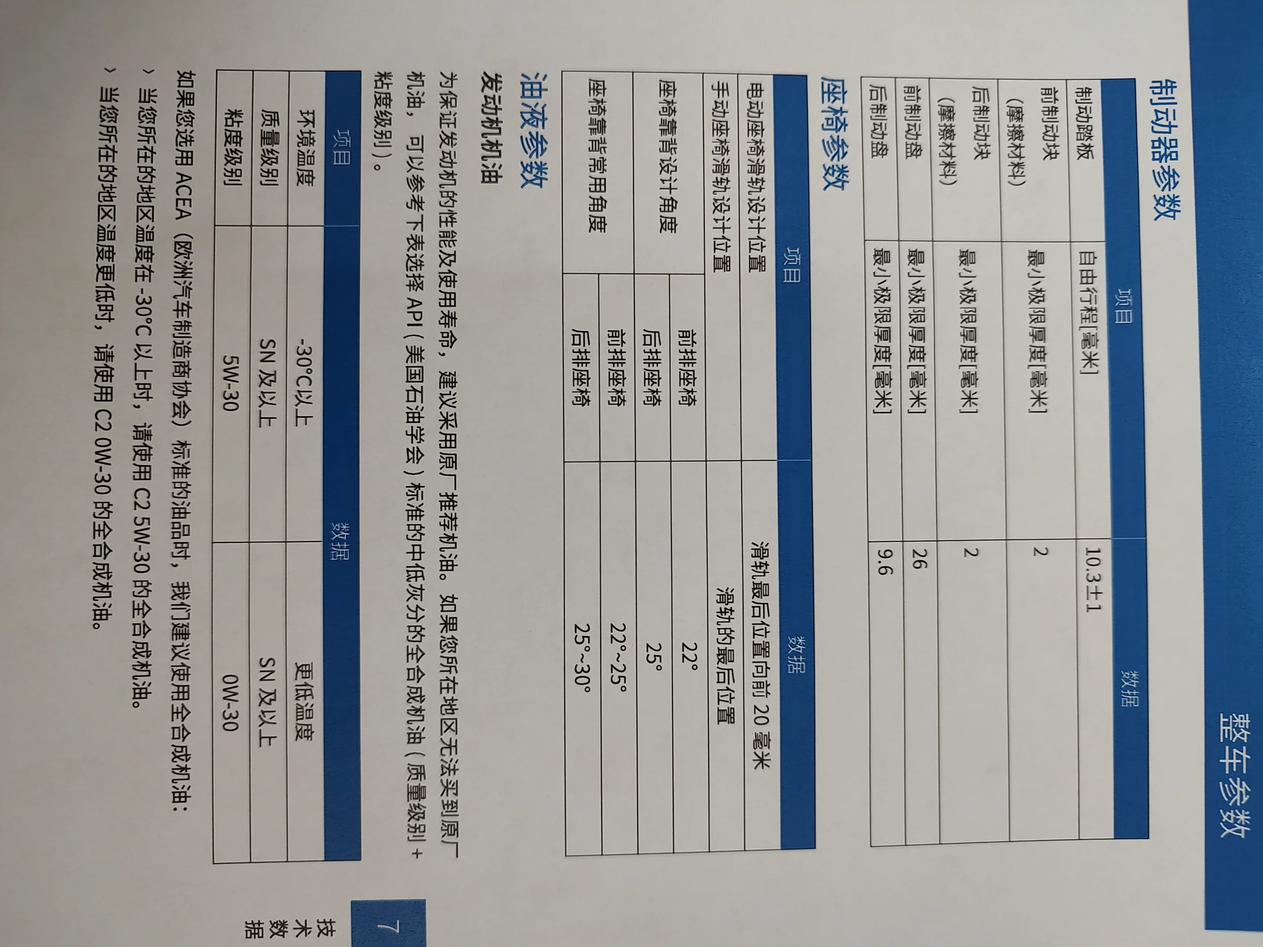

Если обслуживаетесь у дилера, нет смысла ломаль мозг ;) Лейте то, что у дилера - С2, коли они с Лукойлом договорились.
Если обслуживаете сами/не у дилера лейте не поддельное SN/SN+/SP и будет вам экономия и машине счастье.
Владислав вкладывал скрин с Китайской мурзилки - SN и выше для всех и С2 для любителей гейропейских допусков )))
