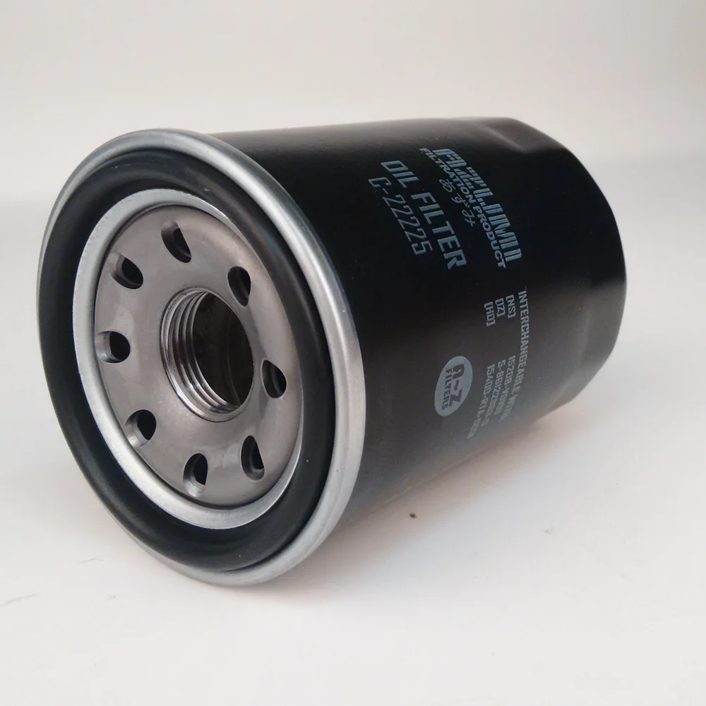

Заехал на 0 ТО к оф. дилеру - Заменили масло на Лукойл 0w30 c2/c3, фильтр почему-то оказался закручен на 2 нитки и с подтеками. После сам менял масло на фото. Ваше мнение об Autobacs.
После ТО или до ТО?
Когда менял самостоятельно, тоже обратил внимание, что фильтр закручивается всего на пару витков.
Потому что фильтры бывают с разной глубиной посадки:

После ТО или до ТО?

После ТО у оф. дилера
Хотите сказать, что оригинальный фильтр, на одном артикуле, может быть с разной глубиной резьбовой части?
Хочу сказать, что они бывают разные.
И если фильтр висит на 2х витках - это не нормально.
