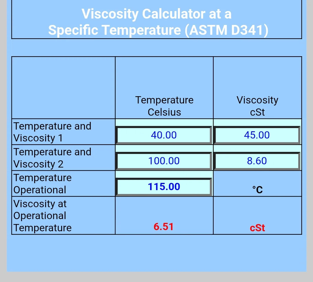

А если прочесть приведенные вами же протоколы, то можно даже увидеть точно - 9 cSt 🙂 Например, такое-себе GT oil просело на 1.5...
И что? 🙂 При езде по трассе со скоростью 110 км/ч при +30°С масло легко прогреется до 105-110°C и просядет сильнее, чем от растворителя (бензина). А при 130 км/ч, но даже при +25°С вообще улетит до 115°С, а то и выше (еще не замерял, но всё впереди 🙂). А народ ездит 150 по М4... 😱🤣
Ок, шпилим по М4 в жару, полимерный через 100+ моточасов уже устал и естественно деградировал и кинематическая вязкость упала до... 7 😱
И дальше что? 🙂
А почему всех (как и вас 😉) беспокоит кинематическая вязкость, а не динамическая? 😉
А как же бедный кипятильник GW4N20 работает на 0w20 в жару на водичке? Не стругает его тем не менее:
О ужас! Разница целый ОДИН сантистокс. Ну, всё, конец мотору? 🙂
Нет. Ибо до критичных 4- cSt еще далеко. Тут не в вязкости дело, а чтобы масоянный насос качал как надо. Вот только проблем с ним даже на тазах уже давно нет и старый жигуль ездил на М-8В, что равно 10w20 и новый гоняет на 0w20 летом без последствий.

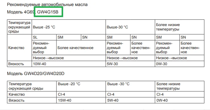

Наткнулся на табличку по родному брату нашего 15F. Получается нам и 5/10w40 не противопоказаны.
Что скажут уважаемые сопалаточники ?
