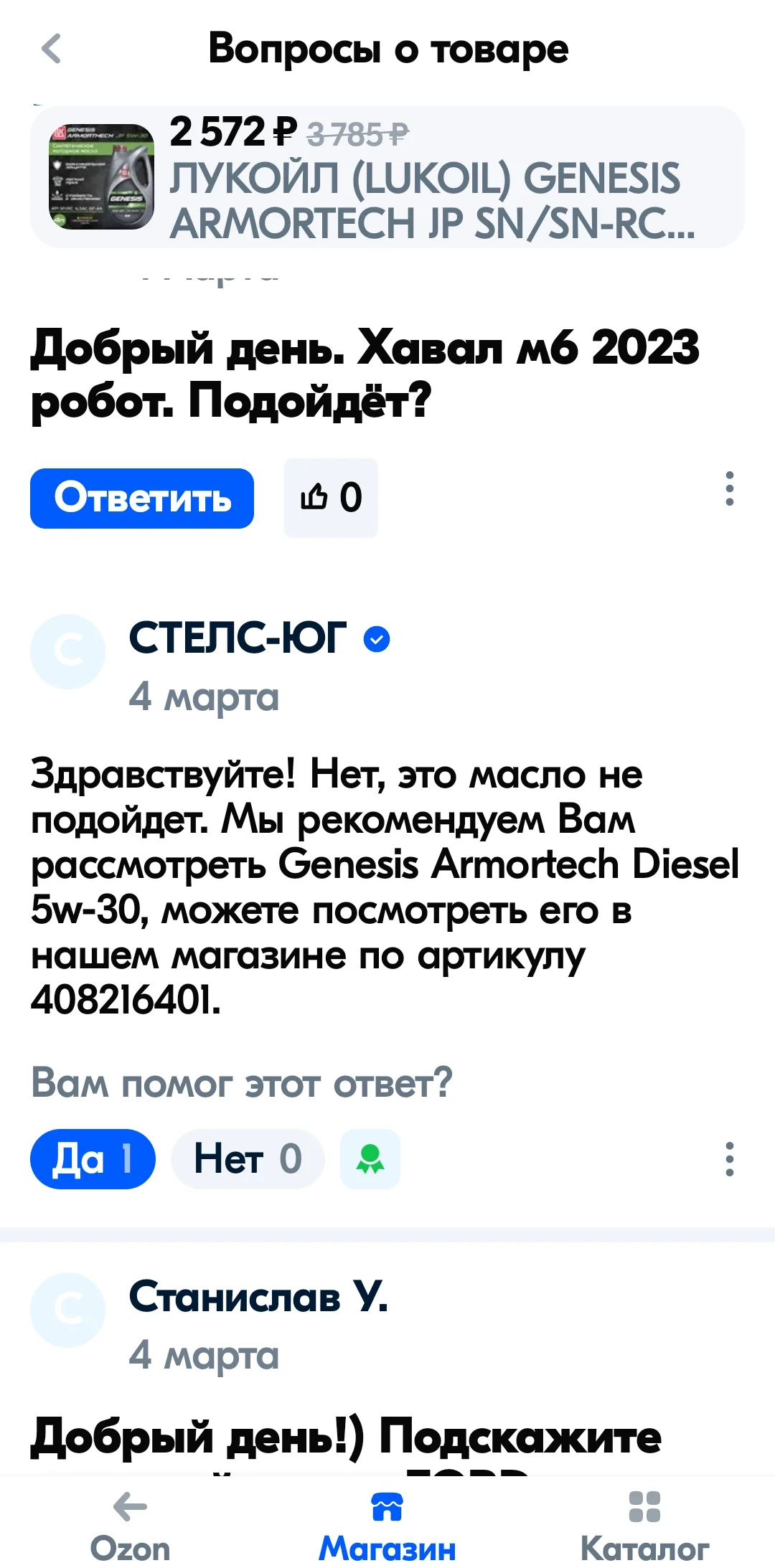

LUKOIL GENESIS ARMORTECH JP 5W-30 наши допуски
Вы его лили?
Вот ответ

Вы его лили?
Вот ответ

а вы доверяете этому неизвестному продавцу? может он вам просто из наличия товара у себя на складе отвечает...... и рекомендует вам масло для ДИЗЕЛЯ... ничего не смущает? мне кажется лучше ориентироваться на допуски производителей... дело ваше конечно
