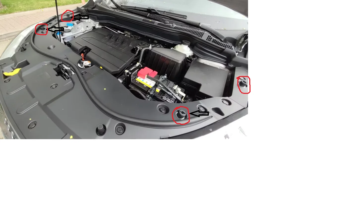

С месяц назад столкнулся с не очень приятной ситуацией. Еду,смотрю,капот колбасит. Остановился,приоткрыт ,ну то есть как если б его с салона открыли. Пытаюсь закрыть, приподнимаю-отпускаю-хрен там. Раза три пробывал-нифига. Визуально посмотрел,ответная часть входит четко.Ладно,доехал до ближайших запчастей,купил силиконовой смазки,обильно обработал. После этого пробую-все отлично.. Без фанатизма пробую приподнять,да нормально зафиксирован. До деревни доеду,попробую отрегулировать,открутить болты,может чуть сместить вверх сам замок,чтоб ответка лучше цепляла ,хотя сомневаюсь ,что отверстия продольные ,чтоб сделать это,ну посмотрим. Напрягла,конечно,сама ситуация,что на ходу такая фигня может быть.

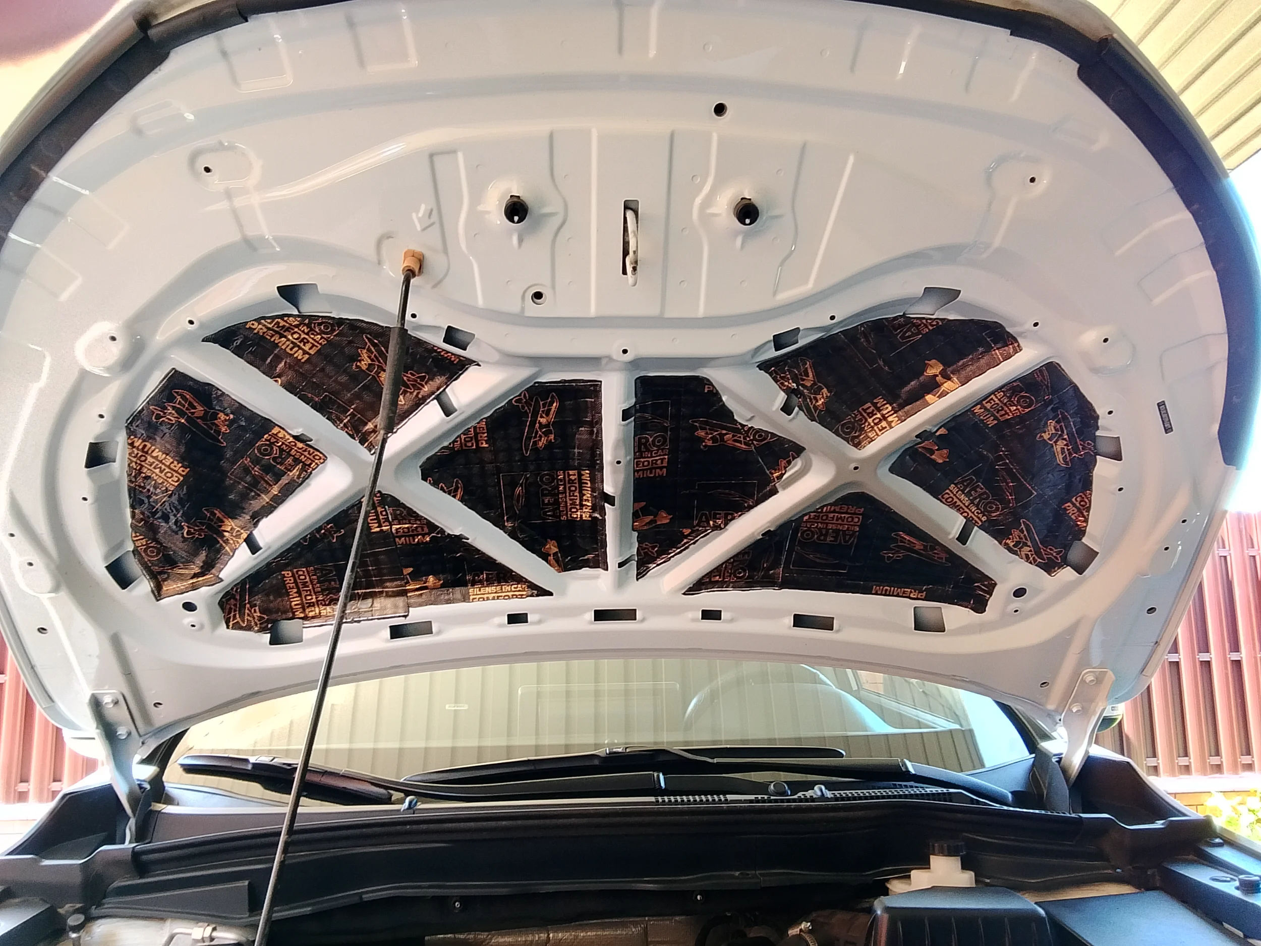

А у меня с капотом такая история. На скорости, при расхождении с фурой, обратил внимание на то что метал капота играет. Когда снял теплоизоляцию увидел что как-то слабовато лист капота к каркасу приклеен. Герметика почти не видно да и точек склеивания маловато. Решил дополнительно проклеить виброизоляцией четвёркой. На скорости пока не проверял но в салоне стало ещё немного тише. Если кто будет снимать теплоизоляцию капота, то заранее запаситесь клипсами. Они на озоне копейки стоят. Мне не удалось ни одной снять целой. Да я и не старался.
Приветствую ! Подобная проблемка была у моего приятеля. Решил просто - подкрутил "подушки" под капотом. Обведены красным.
Ну подушки , как я понимаю, подгоняют капот , типа регулируешь зазор , чтоб уплотнение четко сидело, но чтобы они настолько выталкивали капот в случае неправильной регулировки, если сильно откручены. Ну не знаю, пробовать надо.
День добрый, бросьте ссылку на клипсы
