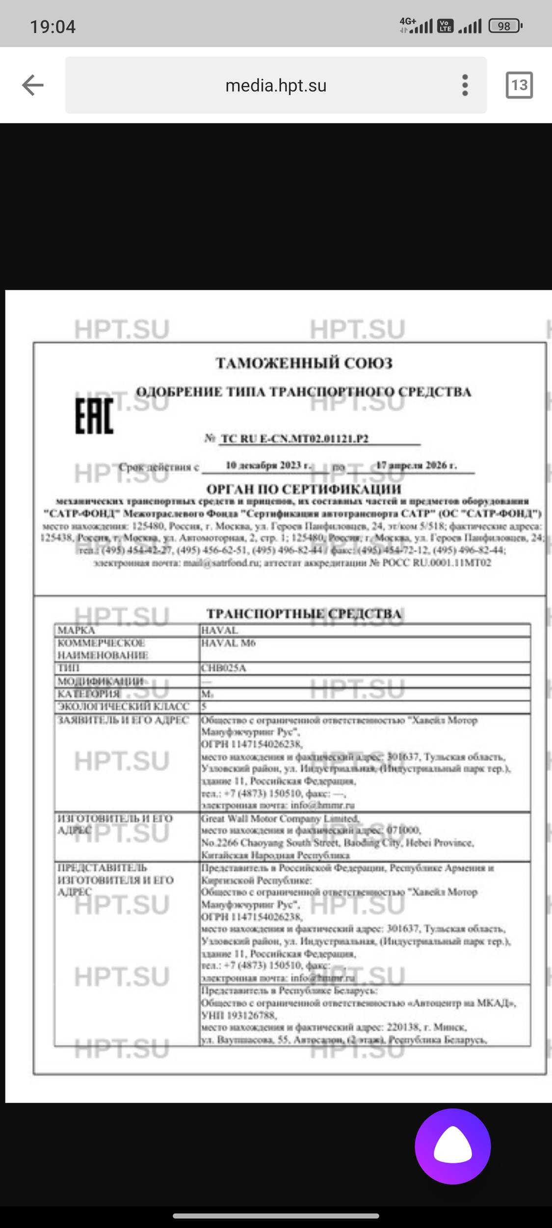

Цитата из драйв22 -
Надо письмо в представительство Хавала писать по ОТТС. M6 — это тележка Н6, на который фаркоп разрешено было ставить, в ОТТС был.
Сейчас действующий ОТТС на М6:
ТС RU E-CN.МТ02.01121.Р2
hpt.su/documents/otts/тс-…u-e-cn.мт02.01121.р2.html
Но его никто не видел.
Я так понял что там прицеп прописка как и в джулионе и дарго.
Очень хочу фаркоп поставить, но боюсь что придется долго обивать пороги бюрократической машины и цена наверное рот не вышепчет, так и придется покатать немного и купить что то другое где уже все есть, печалька

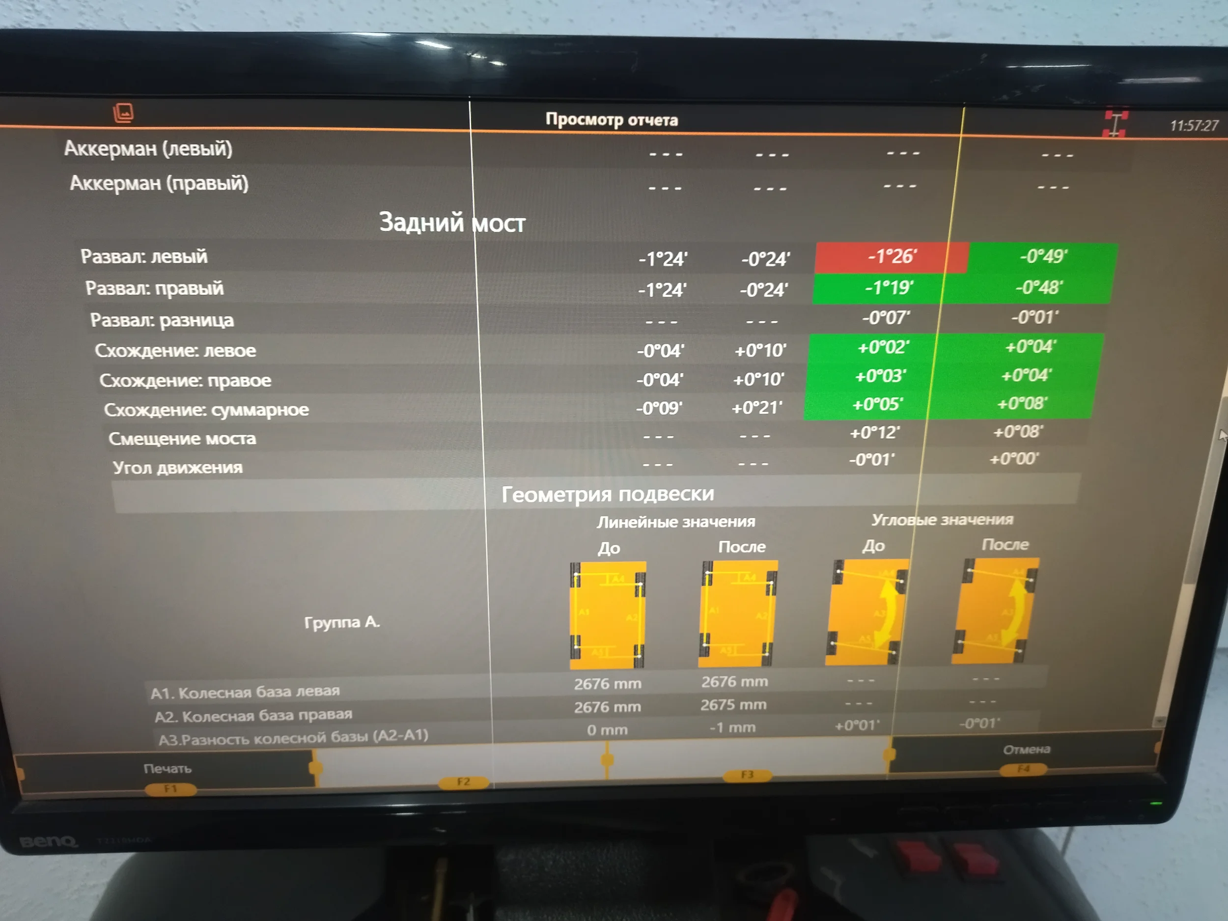

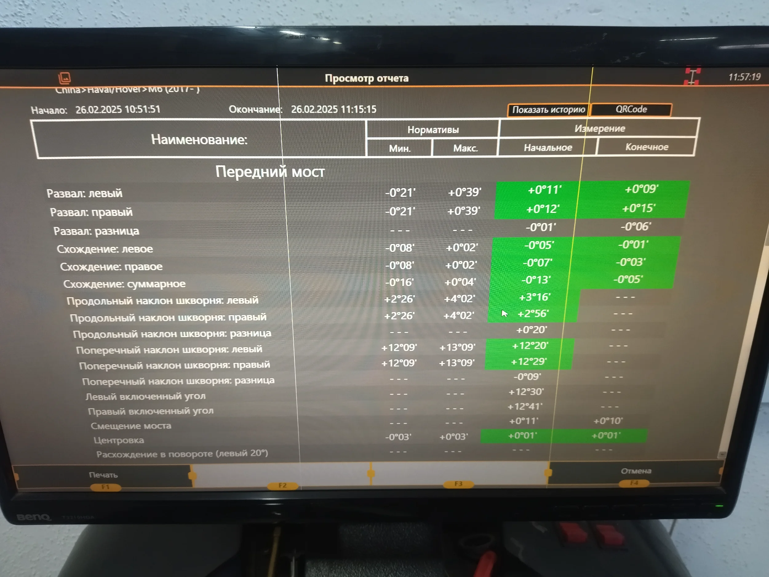

Здравствуйте! Хочу повторно обратиться по теме: увод авто вправо! 4 сход-развала, замена шин, перемена местами шин, регулировка подрамника- без эффекта! Тянет сильно, резко, руль держу с усилием. ОД разводит руками- решения вопроса не существует. Может кто чем еще подскажет.
У меня машину уводит вправо с самого новья. Прям слегка, но сам факт. Вчера тоже ездил делать сход развал в "специализированный" сервис,китайцев тоже не везде берутся делать по СР. Первый раз делал у дилера, тот проблему не решил. Со слов спецов, сделали всё что могли, по крайней мере показатели в зелёной зоне. Но увод остался. Дальше заморачиваться по сход развалу смысла не вижу.

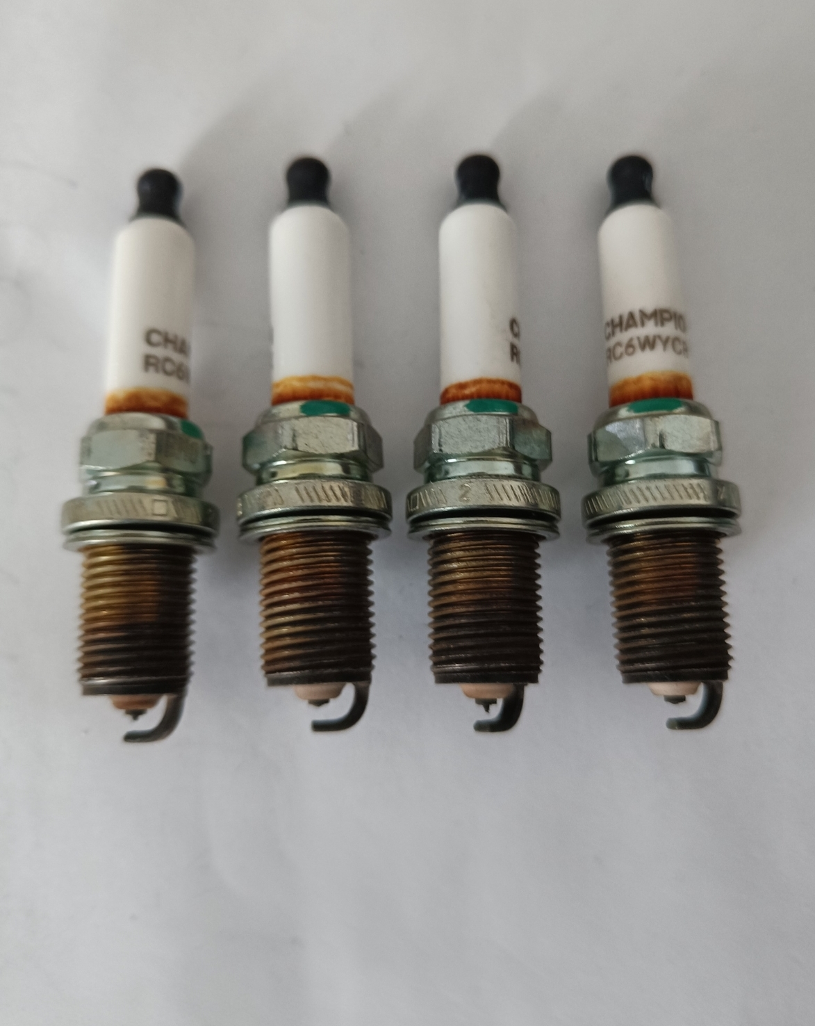

фото с другого форума, вот такие у нас родные свечи после 25 тыс пробега, не тянем меняем пораньше на что то более качественное

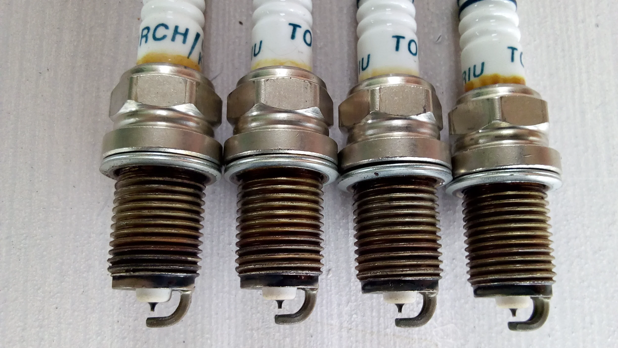

А вот такие у меня после 10000 тыс. пробега. Померил зазор- 0.8мм. Штатный чемпион я сразу на эти поменял.

Электроды конечно в норме, но жёлтый кант присутствует
а что это значит?
На керамике жёлтый кант, может пропуски газов либо неплотное прилегания колпачков, на предыдущей машине колпачки смазывал силиконом для обслуживания кофемашин, он высокотемпературный и натуральный. Может конечно это стереотип но мне всегда говорили если есть такой кант на свечах то они не качественные
Симпатии: potap
Значит не существует в природе качественных свечей. Или законы физики- миф.
